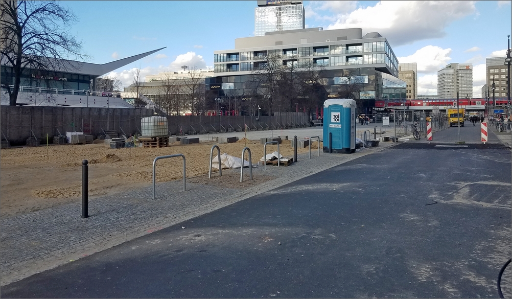

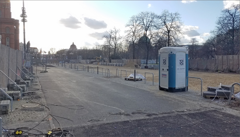

^Wird die asphaltierte Fläche ein zweispuriger Radweg oder ist das eine Stellfläche für die Feuerwehr (oder beides?)
U 5
^ Habe ich mich auch schon gefragt. Ich glaube, das wird entweder der Radweg, oder es ist die Vorhaltefläche für die Tram.
Das sollte der in der tat zweispurige Radweg sein, der war so ja vorher an gleicher Stelle in gleicher Breite vorhanden. Die Straßenbahn müsste dann relativ nah rechts gen Rotes Rathaus entlang der Baumreihe verkehren.

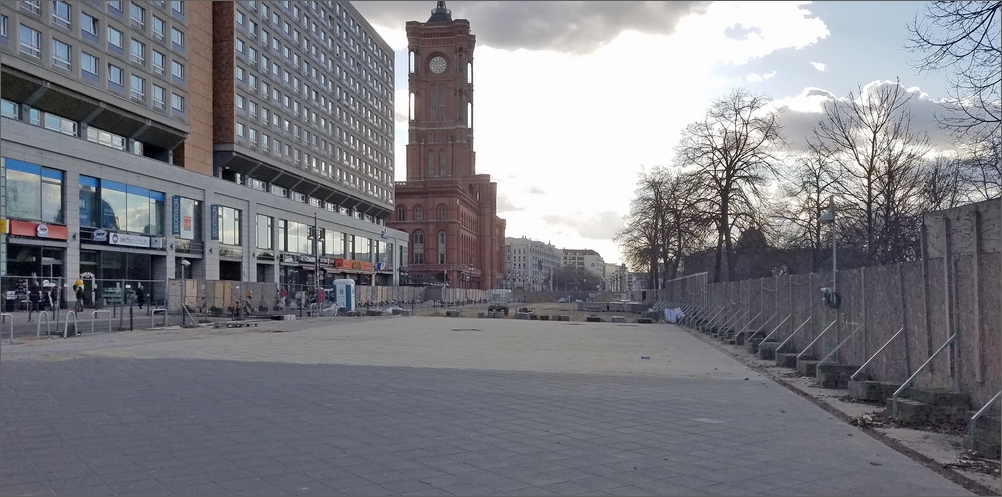

Ich denke eher mittig auf der gepflasterten Fläche, sonst müßte man die Trasse zur jetzt bestehenden verschwenken.
Ist aber auch nicht so entscheidend ob mittig oder am Rand.
...der...zweispurige Radweg...war so ja vorher an gleicher Stelle in gleicher Breite vorhanden.
Den Radweg wieder an der gleichen Stelle zu platzieren halte ich für das größte Problem der neuen Gestaltung.
Der Verkehrsraum hätte völlig neu/anders verteilt werden müssen.
Der Radweg ist viel zu dicht an der Häuserfront und trennt somit den Fußgängerverkehr von den Geschäften und der Gastro. (und stört auch die Außenbereiche der Gastro)
Der Streifen mit Fahradbügeln und (Bäumen?) gleicht für Fußgänger fast einer unüberwindlichen Barriere zwischen gepflastertem Fußgängerbereich zu Geschäften und Gastro.
Denkt man jetzt noch die Straßenbahn auf dem gepflasterten Fußgängerbereich dazu (wahrscheinlich ähnlich dem Alex) wird ein Flanieren und Erreichen der Geschäfte in diesem Bereich sicher nicht entspannter.
Hätte man den Radweg nun auf der anderen Seite vom Streifen mit den Fahradbügeln (gespiegelt zur jetzigen Situation) platziert, wäre der Fußgängerverkehr vom Radverkehr und der Straßenbahn weitgehend getrennt und direkt an der Häuserfront mit Geschäften und Gastro.
Die so noch verbleibende gepflasterte Fläche (einschließlich Straßenbahntrasse mittig oder am Rand angeordnet) würde zur Freifläche am Fernsehturm dann immernoch einen zweiten/großzügigen Fußgängerbereich bilden.
Der Radweg plus Streifen mit Fahrradbügeln würde dann nur den Zugang zu Geschäften und Gastro von diesem Bereich in erträglichem Maß einschränken.
Da im gesamten Verlauf der Rathausstraße voraussichtlich keine Straßenbahnhaltestelle entstehen soll (die soll voraussichtlich nach Abbiegen am Roten Rathaus in die Spandauer Straße), kämen sich Radweg und Haltestellenbereich (der sonst u.U. umfahren werden müßte) auch nicht ins Gehege.
