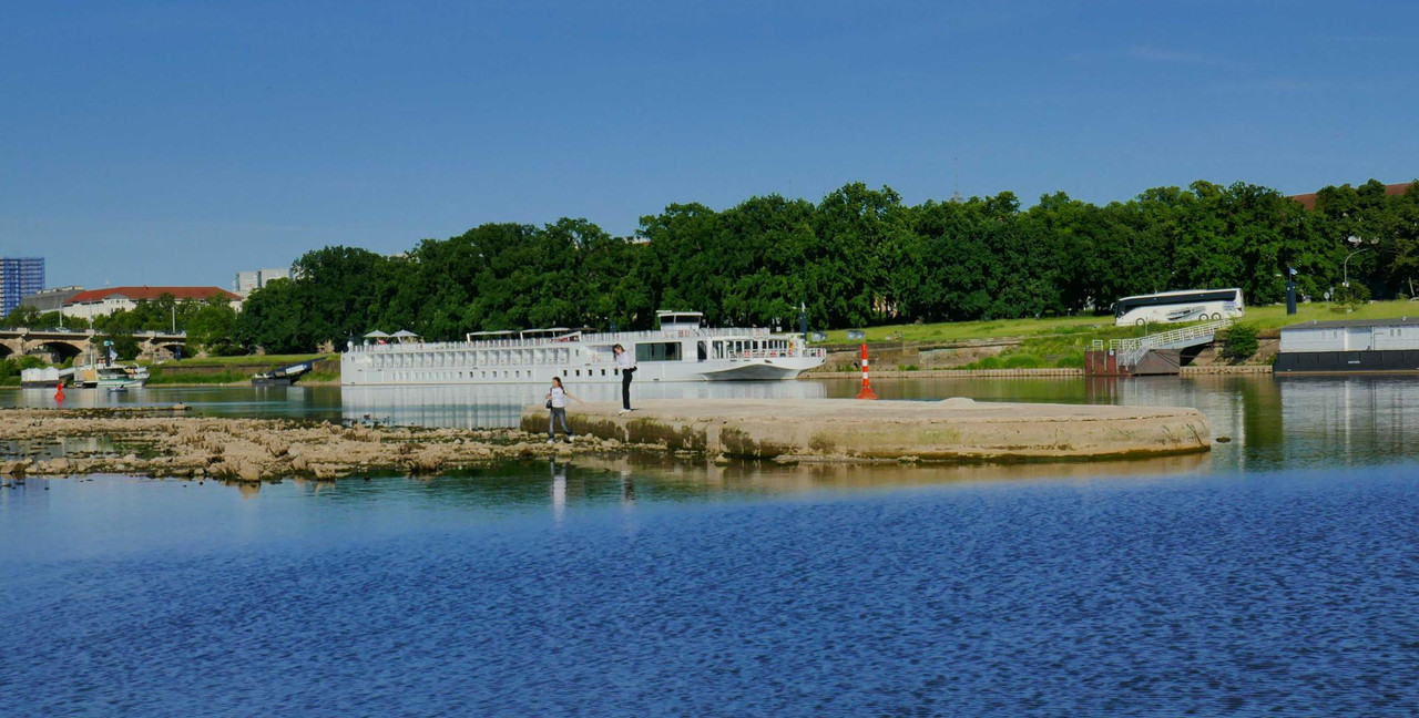

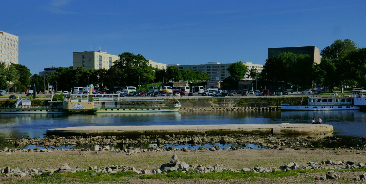

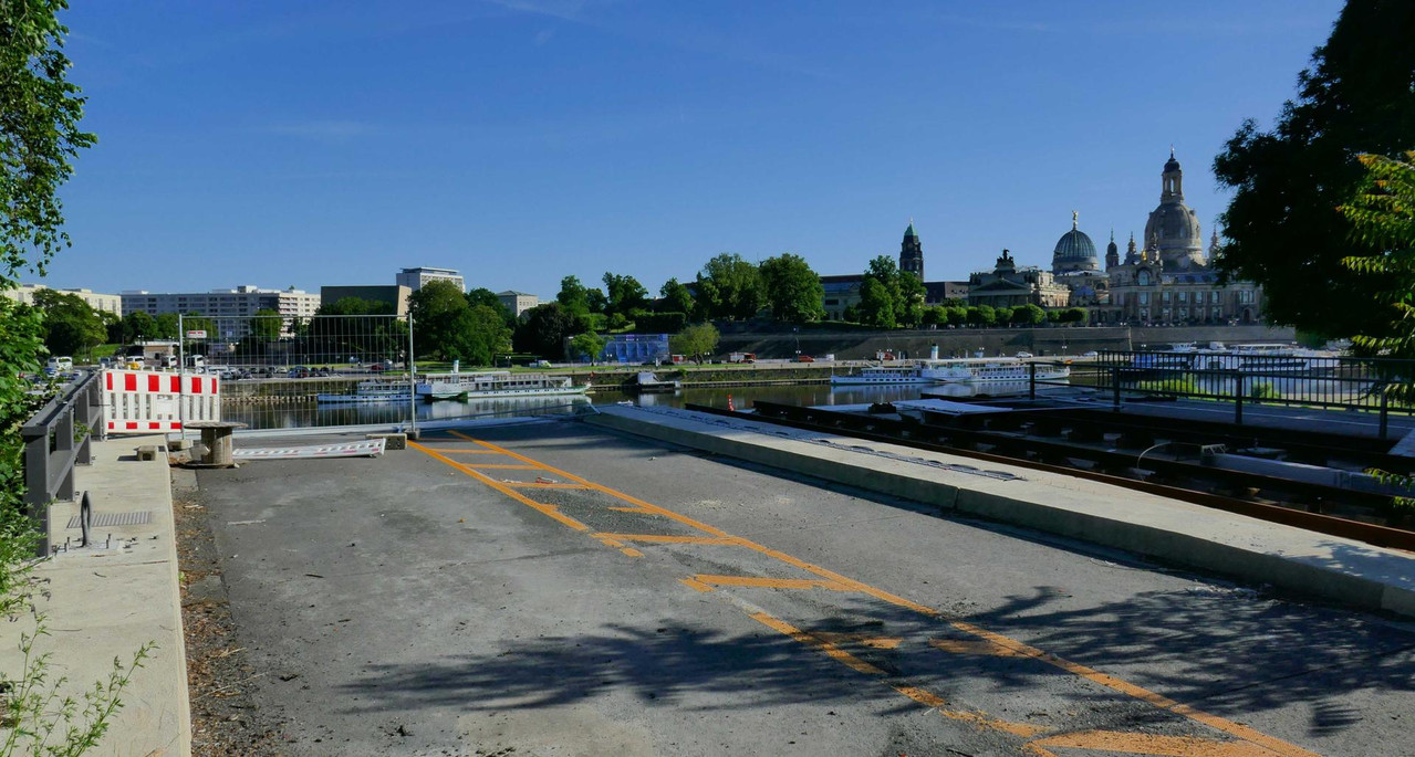

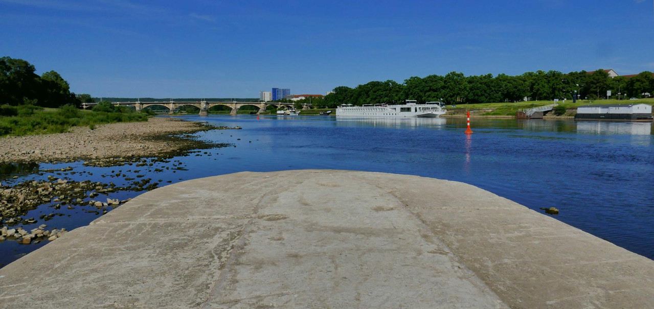

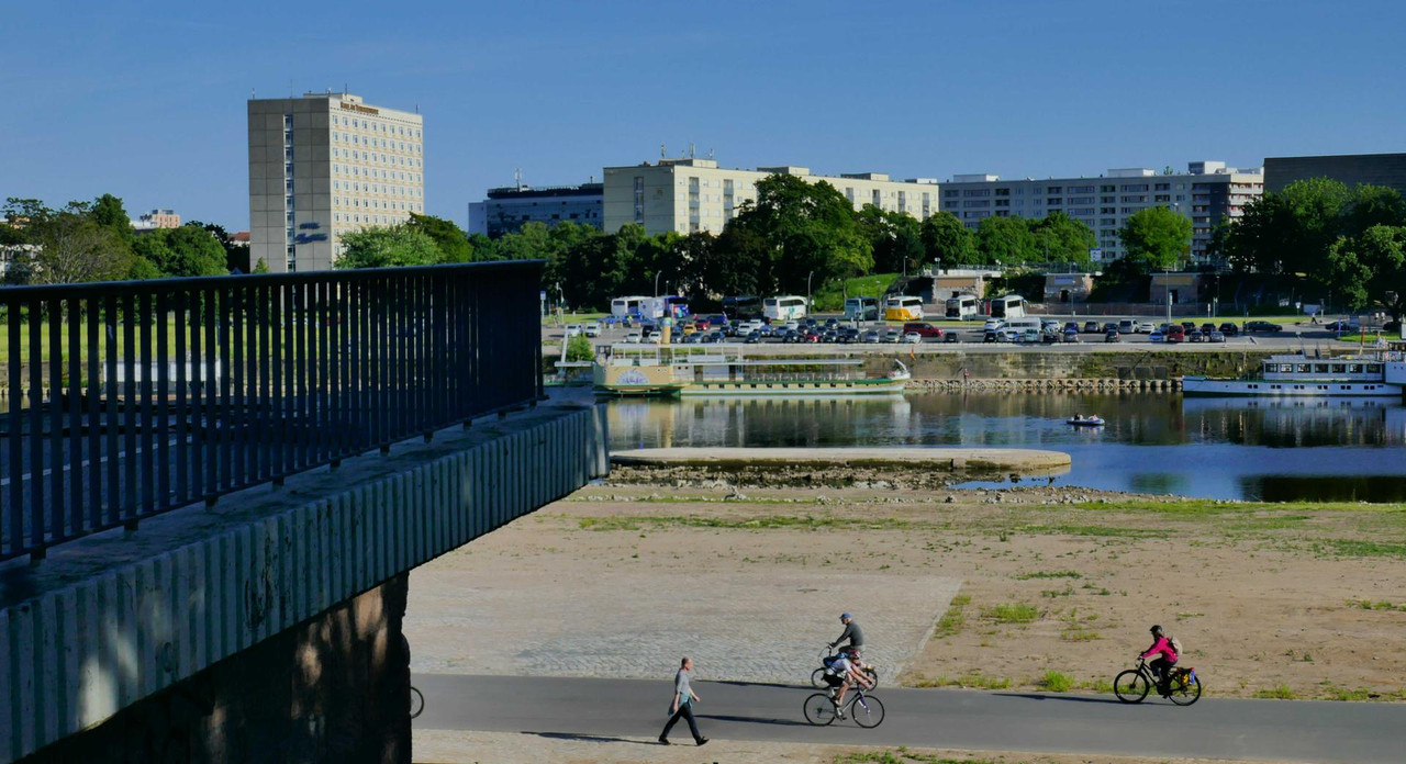

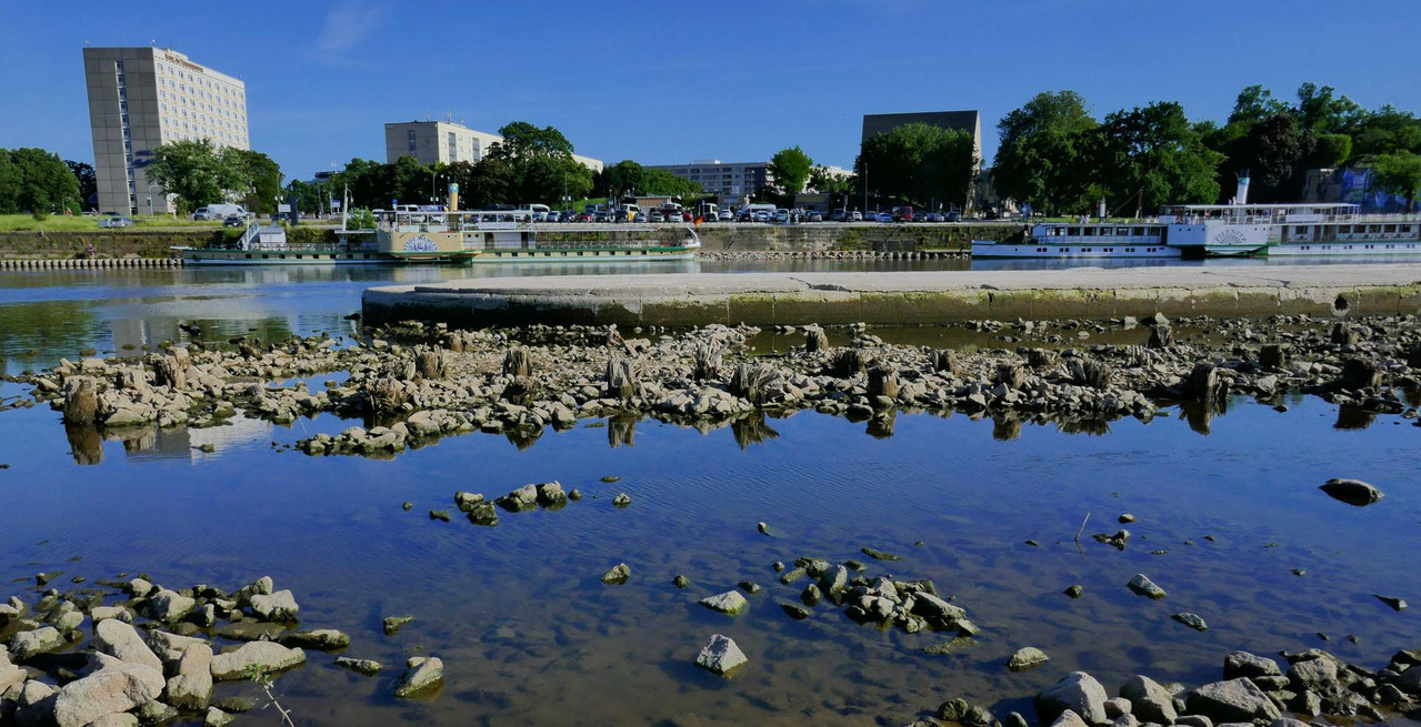

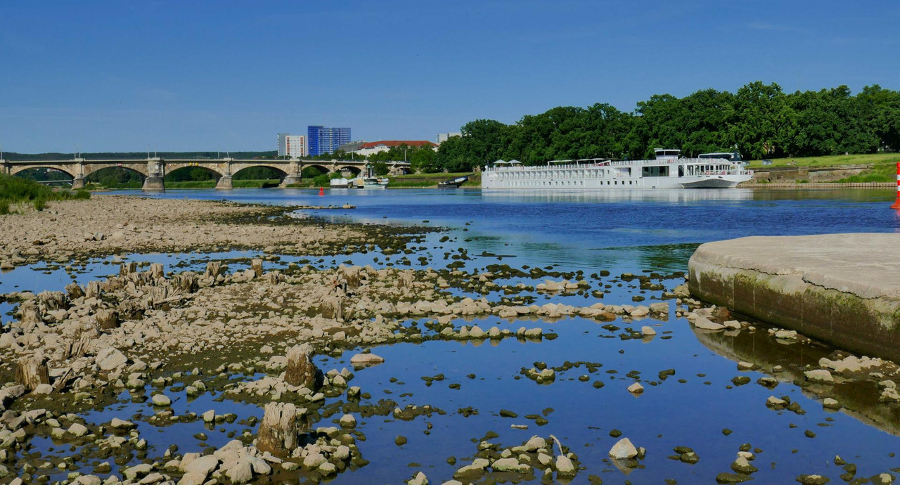

  • Fundament Pfeiler D ist aktuell begehbar, davor sieht man viele morsche Baumstammreste aus dem Wasser gucken
    Bild: https://i.postimg.cc/jSbLM5Hv/P1360543.jpg   Bild: https://i.postimg.cc/4xgmWd60/P1360545.jpg   Bild: https://i.postimg.cc/fRNJ8L7N/P1360546.jpg
    Bild: https://i.postimg.cc/8zms9SwD/P1360547.jpg   Bild: https://i.postimg.cc/NjkLScb6/P1360548.jpg   Bild: https://i.postimg.cc/BvZtGVw2/P1360549.jpg
    alle fotos elli kny
