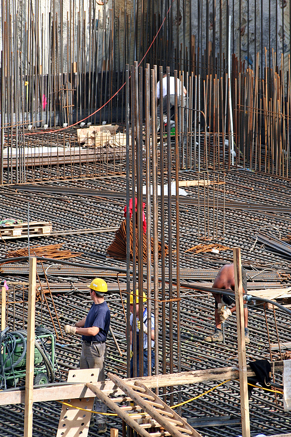

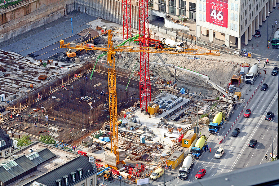

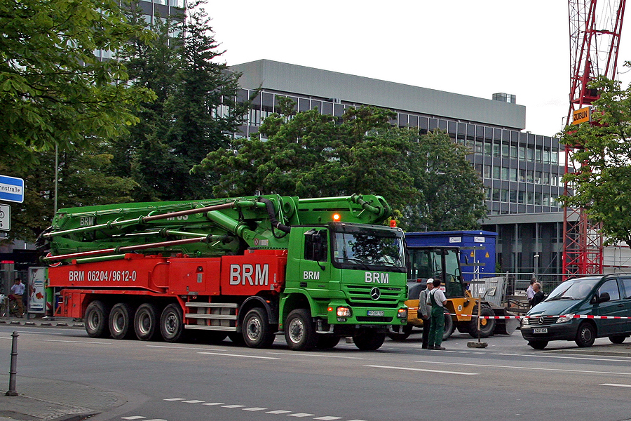

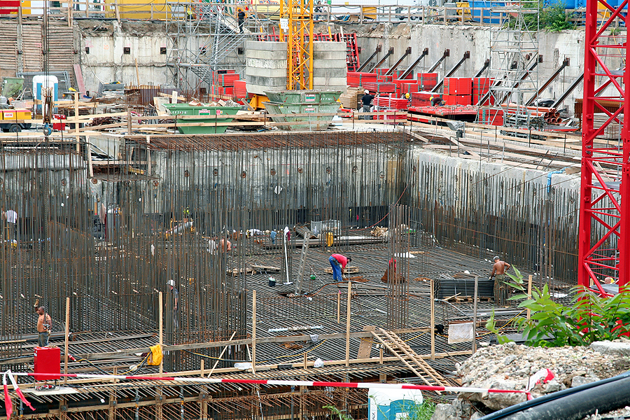

Doch jetzt zu den Bildern, zuerst vom Freitag. Um 16:00h stand schon die kleine zusätzliche Pumpe auf der Rampe und die Kleinere der beiden Großen wurde gerade an der Bockenheimer in Position gebracht. Seit dem letzten Update hat die Bodenlatte ihr Gesicht durch das Anbringen der Anschlußbewehrungen ziemlich verändert.

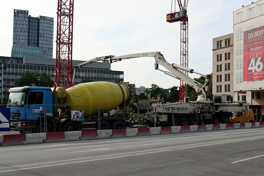

Um 16:45h wurde die Ladung Beton an die kleine Pumpe herangefahren und damit die Mischung eingestellt.
Beim zweiten Mischer war die Vorfreude wohl zu groß, denn er kam sozusagen etwas zu früh...

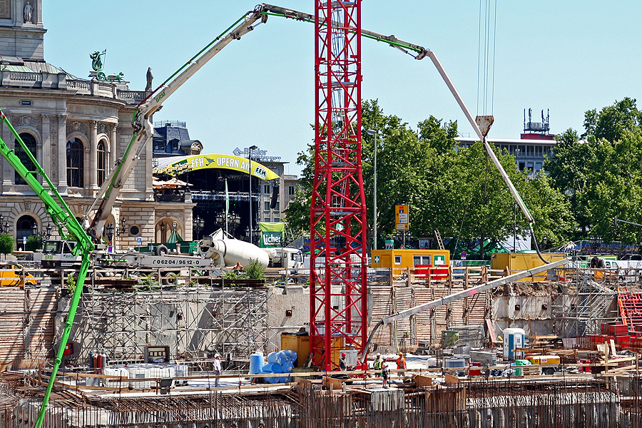

Da die Baustelle wenig Spielraum zum Aufstellen bot, mußte auch hier mit kreativen Lösungen improvisiert werden. Um der mittelgroßen Pümpe genug Halt zu geben, hat man in der Grube ein Gerüst erichtet und darauf Stahlträger gelegt, auf der sich dann diese Pumpe stützen konnte. Dann wurde logischerweise mit dem Füllen der Vertiefungen in der Mitte der Bodenplatte begonnen.
Um ca. 19:00h kam dann auch die dritte und stärkste Pumpe. Leider mußte ich dann erst mal gehen.

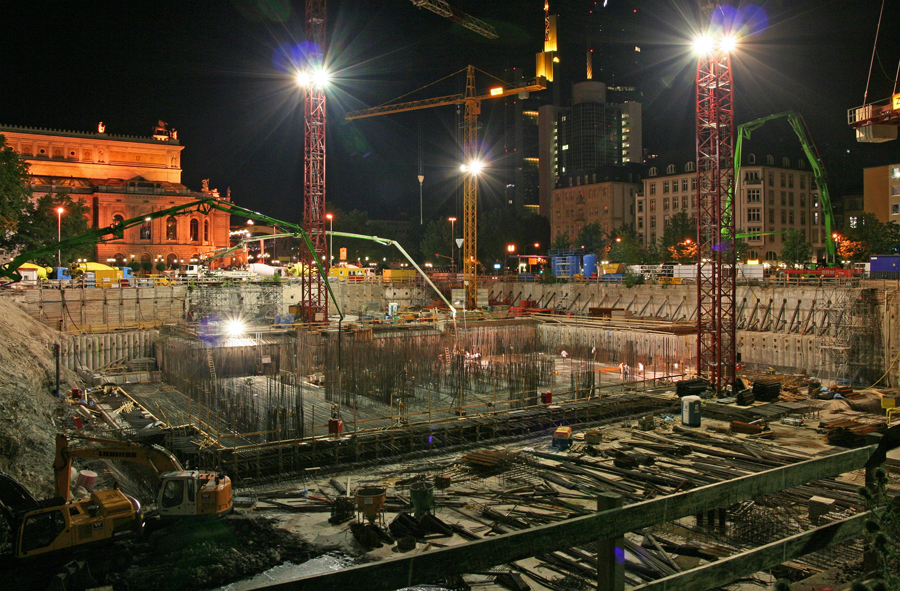

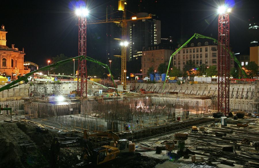

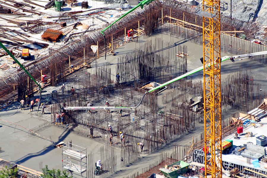

Nachdem diese ja am Samstag nachmittag vorrübergehend abgezogen werden mußte, kam sie am abend um ca. 23:00h vor würdiger Kulisse wieder zum Einsatz. Zu diesem Zeitpunkt fehlten noch 40 cm im nördlichen und gut über 1 Meter bis Unterkante der oberen Bewehrung im südlichen Teil, auf den man sich dann auch konzentrierte.
Man beachte, wozu alles Kräne eingesetzt werden können, hier mal als mobile Lampe.

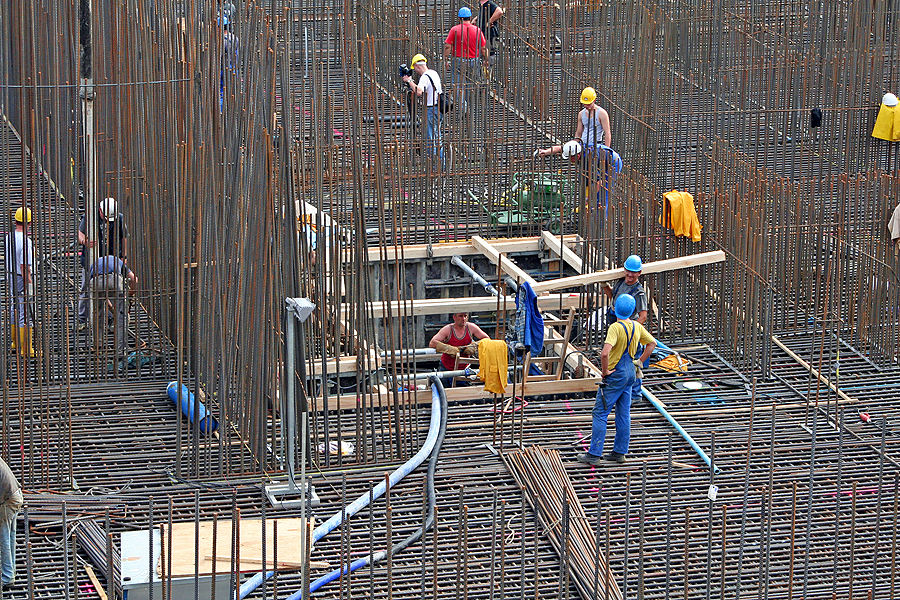

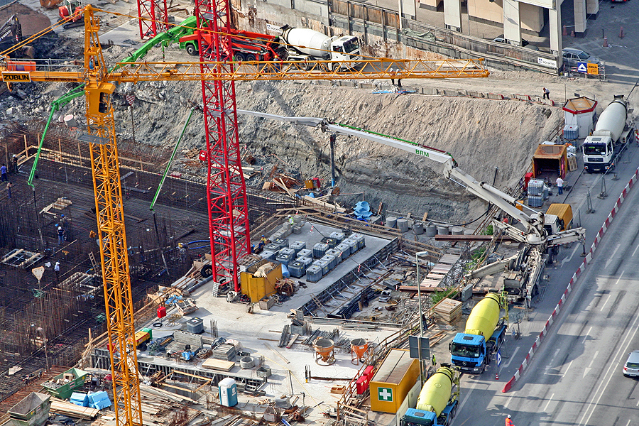

Schließlich noch ein paar Fotos vom Sonntag mittag, ab 14:00 Uhr. Unter Hochdruck versucht man fertig zu werden, da die große Pumpe um 16:00 Uhr schon wieder verschwinden muß.
Und noch eine Kreativlösung unter Zuhilfenahme des Krans um die Reichweite der mittelstarken Pumpe entscheidend zu vergrößern.

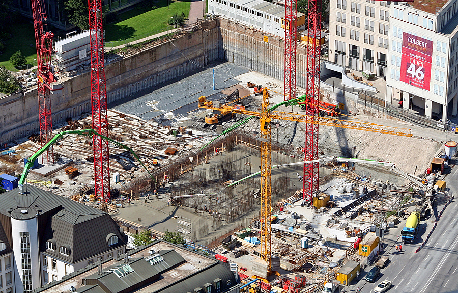

Schließlich das Finale und meinen Respekt für diese reife Leistung. Nach etwas über 48h und einiger Widrigkeiten ist es geschaftt.
Im Hintergrund des letzten Bildes lassen sich schon die Verschalungen für den Hochbau sehen, der heute (Montag) offiziell begonnen hat.
