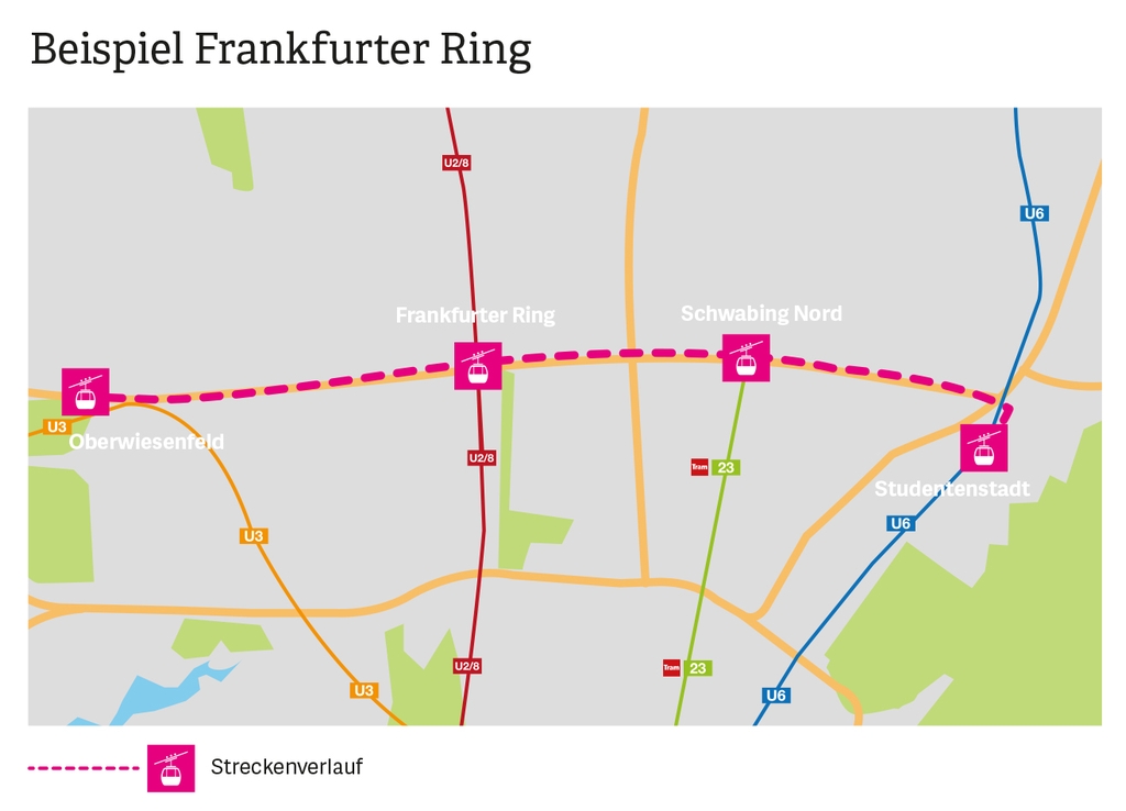

    Die Strecke der Seilbahn könnte über dem Frankfurter Ring führen. Hier steht der öffentliche Raum für Strecke und Stationen zur Verfügung, die technische Machbarkeit einer in 50 bis 60 Meter Höhe fahrenden Seilbahn wäre aufgrund der geraden Streckenführung gegeben. Um das Nahverkehrsnetz im Münchner Norden sinnvoll zu ergänzen, könnten vier Stationen auf der Strecke entstehen die alle Anschlüsse an bereits bestehende U-Bahn- und Tram-Strecken besitzen: Von der östlichen Endstation „Studentenstadt“ (Anschluss zur U6) ginge es zur ersten Zwischenstation „Schwabing Nord“ mit Anschluss zur Tram 23. Im weiteren Verlauf könnte die Station „Frankfurter Ring“ mit Anschluss zur U2 erreicht werden. Das Ende der Strecke könnte schließlich die Station „Oberwiesenfeld“ bilden, mit Anschluss zur U3. Die beiden Zwischenstationen könnten über dem Straßenraum errichtet werden.

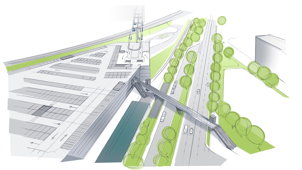

    Station Frankfurter Ring Richtung Westen:

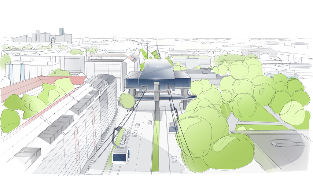

    Station Studentenstadt Richtung Nordwest:

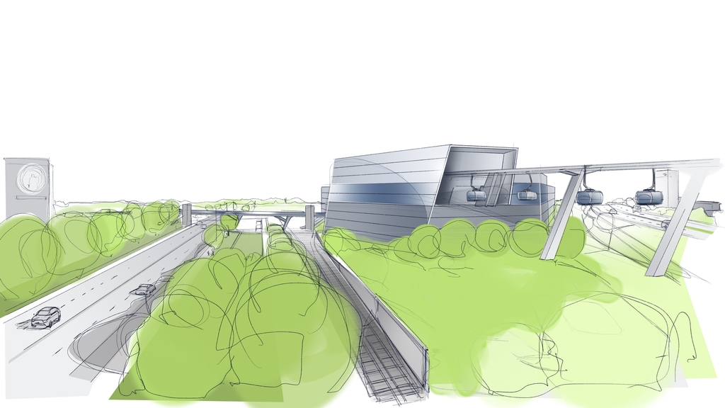

    Station Studentenstadt Richtung Südwest:

  • Was meint ihr, ist so eine Seilbahn, die direkt auf einer Straße verläuft, denn auch "stadtbildverträglich" und angenehm für die Anwohner? Immerhin muss es ja das Ziel sein, die Bebauung am Frankfurter Ring in den nächsten Jahren weiter zu verdichten und die Möglichkeit für Wohnungsbau auf beiden Seiten der Straße zu verbessern.
  • Uiuiui recht abenteuerlich? Bezweifle stark, dass das Projekt innerhalb des Kostenrahmens von 50 Mio. € und 2 Jahren Realisierungszeit gehalten werden kann. Apropos Frankfurter Ring: Was macht eigentlich die Machbarkeitsstudie zur Ertüchtigung des Nordrings?
  • Na ja, vielleicht macht die Seilbahn sowohl Nordring als auch Tram-Nordtangente überflüssig. Man hätte halt auch bessere Umsteigemöglichkeiten zur U-Bahn.

    Wer auch immer diese Anzahl herausgefunden haben mag, aber die geplante Trasse hätte genau vier Stationen.
    Seilbahnen beeinträchtigen das Stadtbild, und benötigen relativ große Stationen
    Ja, mit Sicherheit nicht gerade ein Vorteil. Aber mit eleganten Stützen und z.B. begrünten Stationen?

    Warum die Nordtangente? Die verläuft doch ganz woanders, wesentlich weiter südlich, und verbindet ganz andere Stationen.
