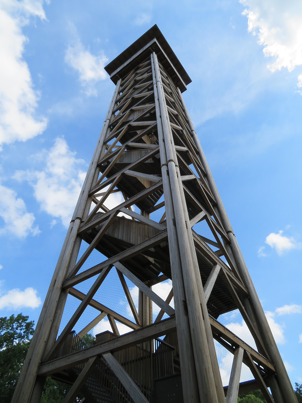

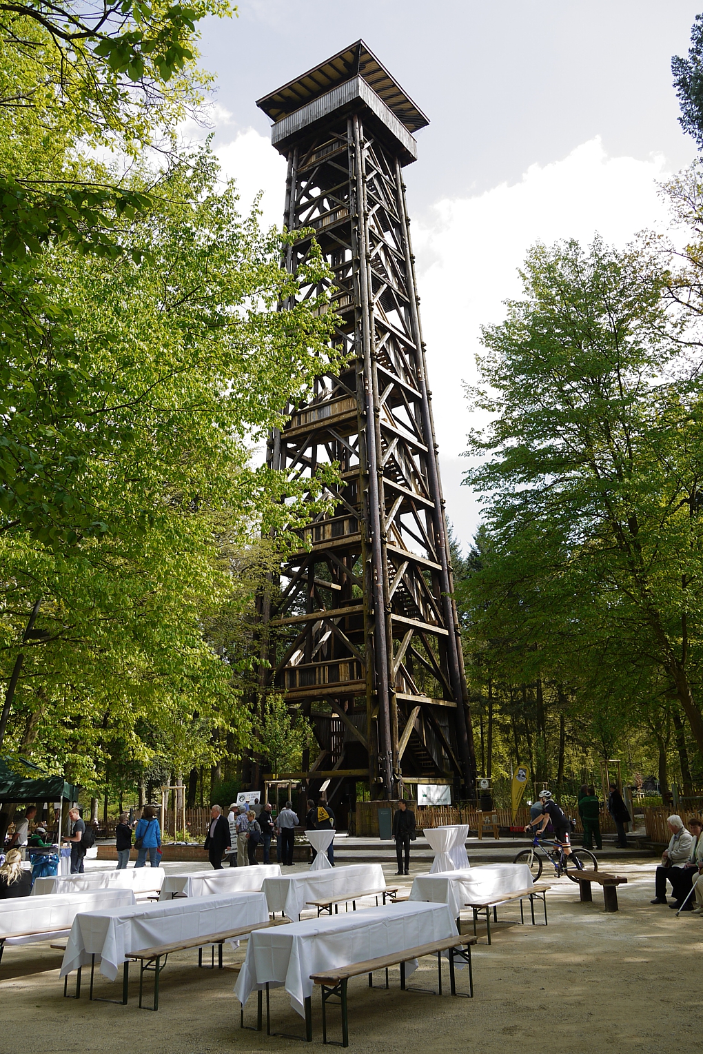

    Der 43,3 Meter hohe, komplett aus Holz bestehende Turm aus dem Jahr 1931 wurde erst 2014 nach langwierigen Sanierungsarbeiten wiedereröffnet. Berichte dazu in diesem Thread. Ein Foto von Beggi von der Wiedereröffnung:

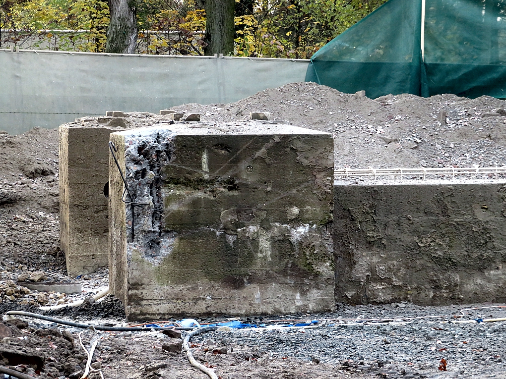

    Zuerst werden die Fundamente abgerissen und neu gebaut. Im Bericht nennt sich das Sanierung.
    Das, was Sanierung genannt wird, ist aus meiner Sicht tatsächlich eine Sanierung - und nicht Abriss und Neubau.
    Erstens handelt es sich bei den Sockeln nur um einen Teil des gesamten Fundamentes (sozusagen die "Spitze des Eisberges") und zweitens werden sie nicht abgerissen und neu gebaut, sondern es wird mittels Wasserstrahlverfahren (also unter Erhalt der Bewehrung) der Beton entfernt und im Anschluss wieder neu betoniert. Vermutlich wurde der Sockelbeton durch den Brand beeinträchtigt und muss deshalb erneuert werden.

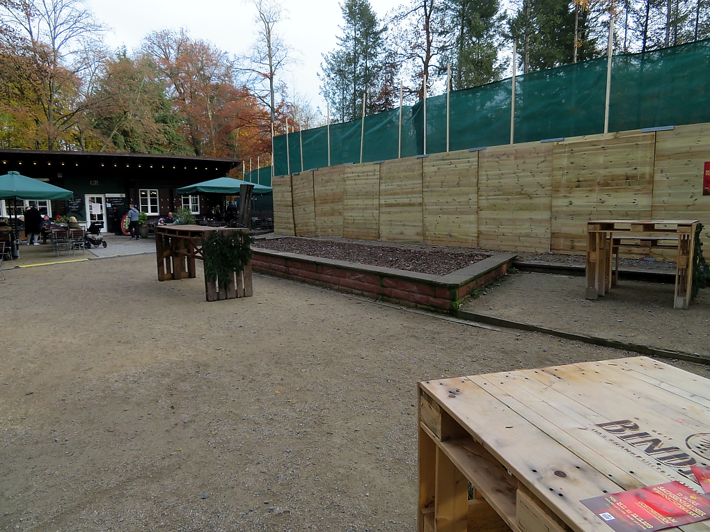

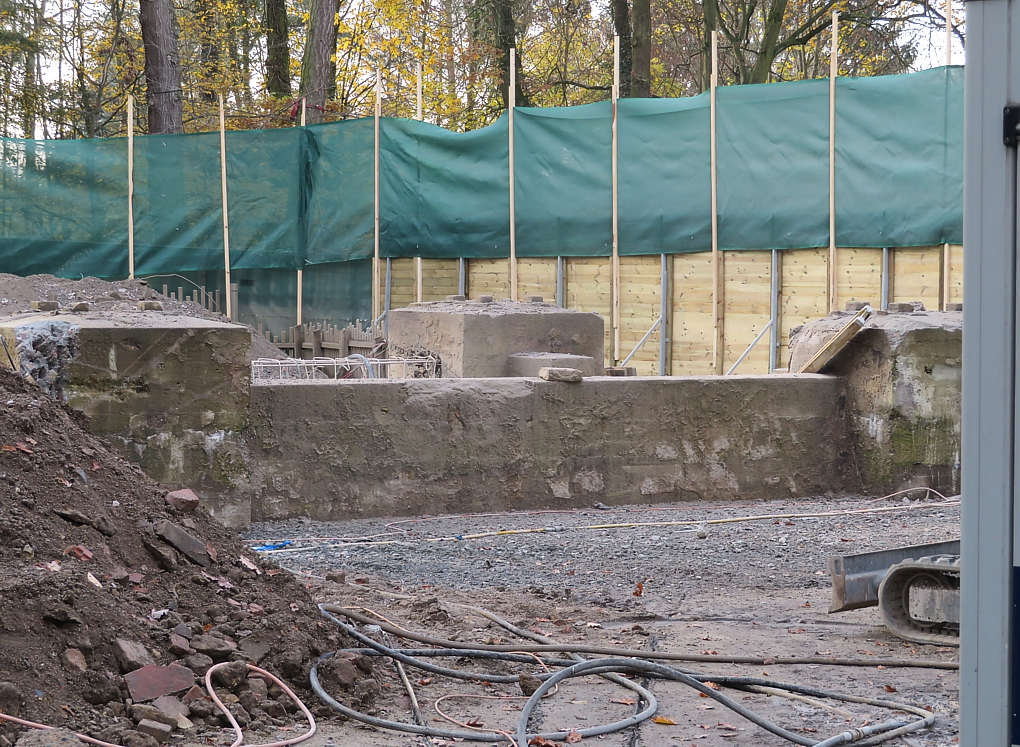

  • Vor ca. zwei Wochen begannen laut Lokalpresse offiziell die Bauarbeiten zum Wiederaufbau des Goetheturms. Viel ist nicht von den Bauarbeiten zu sehen, aber es wird tatsächlich gearbeitet. Vom Platz vor dem Gastronomiebetrieb "Goetheruh" aus ist nur ein überdimensionierter Sichtschutz zu erkennen.
    Von der gegenüberliegenden Seite aus ist ein bisschen mehr zu erkennen. Die Sockel des Turms wurden bearbeitet, vermutlich, wie Baufrosch weiter oben erklärte, mittels Wasserstrahlverfahren. Die Bewehrung schaut heraus. Beim Fundament wurde neue Bewehrung eingebaut.

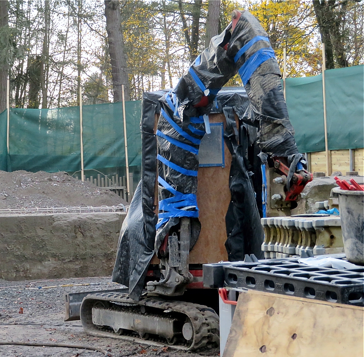

    Bei den Wasserstrahlarbeiten scheint ziemlich viel Materie mit hoher Geschwindigkeit durch die Landschaft zu fliegen:

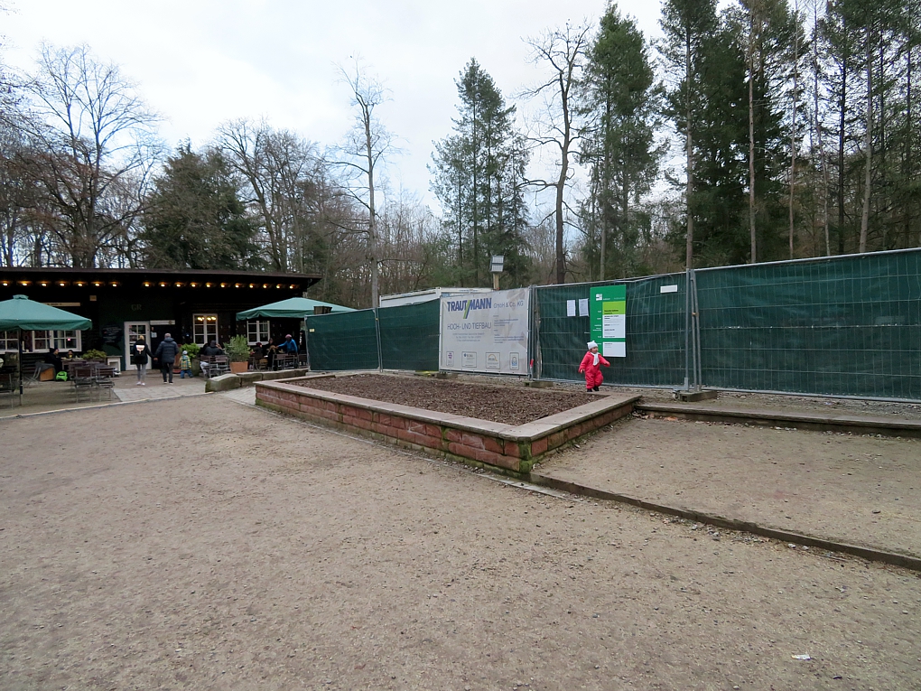

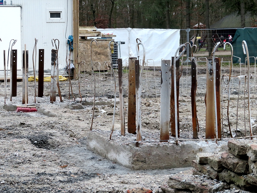

  • Der hohe und dichte Holzzaun (s. o.) wurde wieder abgebaut und durch ein fragileres Exemplar ersetzt. Grund ist die Beendigung der Arbeiten mit einem Hochdruck-Wasserstrahl zur Entfernung des Betons an den vier Standfüßen des Turms. Nun scheint keine Gefahr durch herumfliegende Steine und Betonbrocken mehr zu exsistieren. Der neue Zaun lässt Blicke auf die Baustelle zu. Zu erkennen ist die alte Bewehrung aus dem Jahr 1931, die damals noch glatt und ohne Riffelungen war.
    Die Gaststätte "Goetheruh" jetzt ohne hohe Holz-Schutzwand:
    Die ehemaligen Turmsockel ohne Beton:
