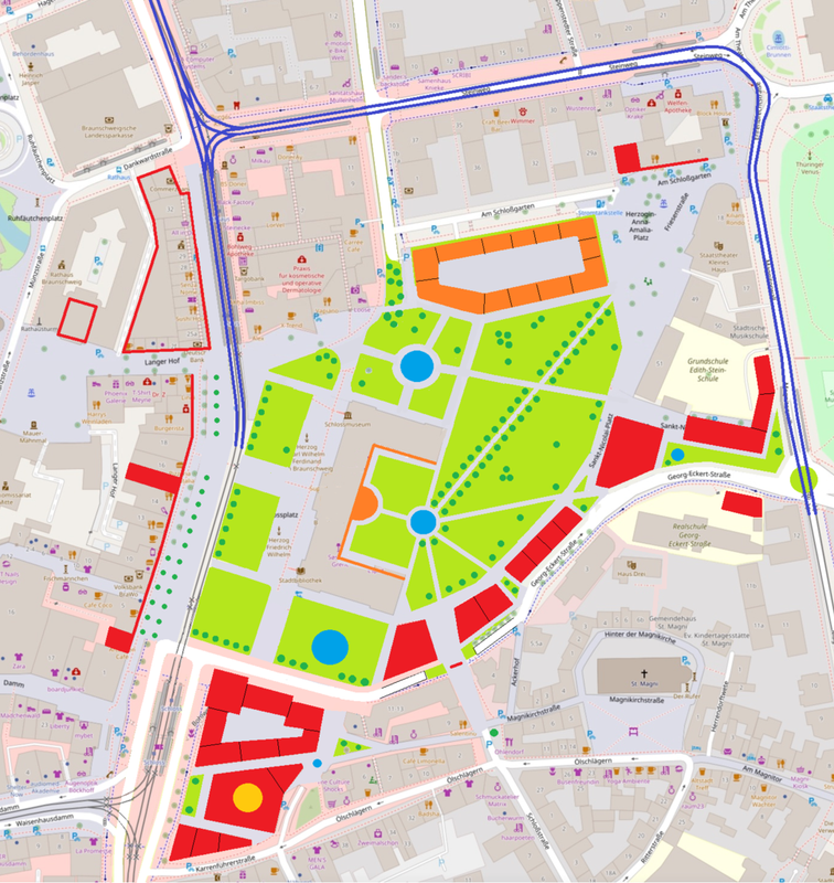

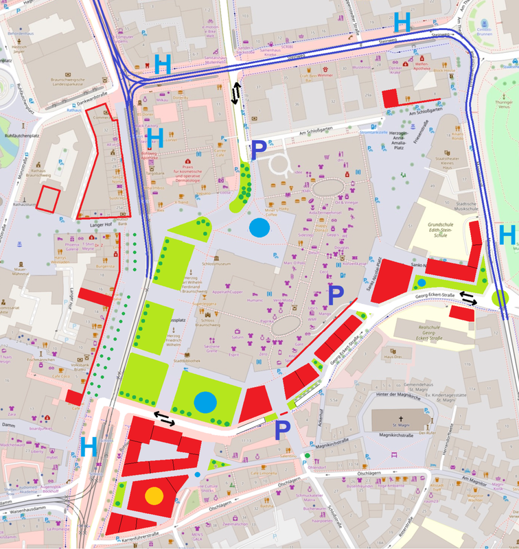

  • Hier einmal eine grobe Darstellung dessen, was ich mir als „große Lösung“ gut vorstellen kann:
    • Schließung von Bohlweg, Ritterbrunnen und Georg-Eckert-Straße für den motorisierten Durchgangsverkehr.
    • Erhalt der Erreichbarkeit von Parkhaus und Tiefgarage des ECE-Centers aus allen Himmelsrichtungen. Dafür werden die Georg-Eckert-Straße und die Straße Ritterbrunnen zu reinen Zubringern umfunktioniert. Die Einbahnstraßenregelung im Bereich Ritterbrunnen wird aufgehoben.
    • Verlegung der Stadtbahnstrecke aus der Georg-Eckert-Straße heraus auf die historische Trasse via Wall und Steinweg.
    • Leichte Verschwenkung der Stadtbahntrasse auf dem nördlichen Bohlweg gen Westen, um Platz für ein Gleisdreieck im Kreuzungsbereich Steinweg/Bohlweg und einen komfortableren Ausbau der Haltestelle Rathaus zu erhalten.
    • Bebauung von Teilen der bisherigen Georg-Eckert-Straße.
    • Konsequente Begrünung des westlichen und südlichen Schlossumfeldes, z. B. nach Vorbild historischer Schmuckplätze.
    • (Weitgehender) Rückbau des alten Horten-Gebäudes und Ersatz durch kleinteiligere Baukörper sowie neue Durchgangsmöglichkeiten vom südlichen Bohlweg ins Magniviertel.
    • Optimierung bestehender Fassaden, Schließung von Baulücken an der Bohlweg-Westseite.
    • Wiedererrichtung des Ackerhof-Portals, ggf. etwas nach Norden versetzt.
    Zu optimierende Fassaden sind mit roten Linien gekennzeichnet. Vorgeschlagene Neubauten sind rotflächig hervorgehoben, neue Grünflächen hellgrün, mögliche Brunnen blau. „H“ steht für Stadtbahnhaltestellen, „P“ für Zufahrten zu Parkhaus bzw. Tiefgarage.
    (Darstellung von mir, mit OpenStreetMap)
