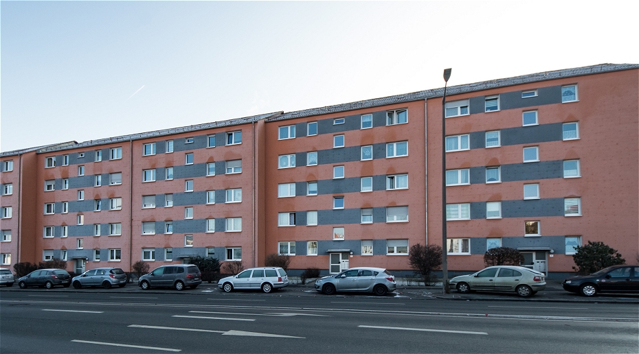

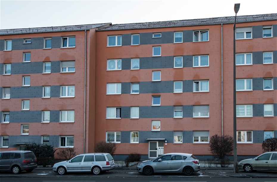

  • Um mal zu visualisieren was ich meine: Dieses Haus in Nürnberg wurde erst vor ca. 2 Jahren wärmegedämmt. Offensichtlich hat man aber nur eine Dämmung draufgepappt, aber vergessen die passende Lüftungsanlage mit Wärmerückgewinnung einzubauen. Das Ergebnis ist, dass die Bewohner ihre Fenster öffnen, und praktischerweise stellt man die großen Einscheibenfenster auf kipp, da man sonst ja die Gardine zur Seite ziehen und das Fensterbrett freimachen muss. Die Vorgabe, nur Stoßzulüften indem die Fenster kurz und ganz weit geöffnet werden, erweist sich zu oft als unpraktisch. Gekippte Fenster dagegen stören nicht und bleiben eher länger auf oder werden sogar vergessen. Man kann an der von Tau überzogenen Fassade auch gut die Wärmebrücken der Verdübelung der Schaumstoffplatten sehen, und die Feuchtigkeit die sich über den gekippten Fenstern absetzt.
    Mein Fazit: Die rechnerischen Vorteile, die sich aus der Wärmedämmung allein ergeben sollten, haben in der Praxis oft kaum die Chance, sich niederzuschlagen, weil andere Merkmale dem entgegen stehen. Ich würde daher sagen dass eine Wärmedämmung und Einscheibenfenster sich eher nicht vertragen. Soll eine Wärmedämmung optimal funktionieren, muss eine Lüftungsanlage vorgesehen werden. Diese einzubauen greift aber tief in die Gebäudesubstanz ein und stört die Bewohner massiv. Was am Ende mit der Wärmedämmung erreicht wird ist dann oft enttäuschend.
