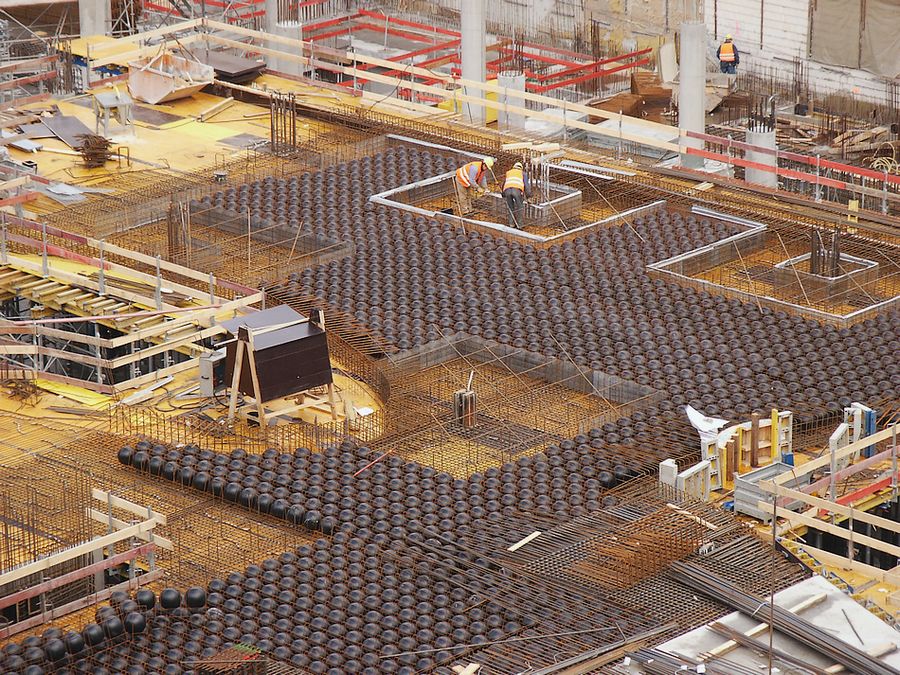

    Interessant auf diesem Bild: Die Vorbereitungen für einen weiteren (!) Kran in der linken Stützenreihe.
    Schön zu sehen auch die "Bälle" in der 70cm starken Decke. Sie dienen der Gewichtsreduktion. Interessantes Produkt - es sind tatsächlich leere Plastikkugeln die vorgefertigt in Bewehrungskörben angeliefert werden. Nähere Infos unter http://www.cobiax.com

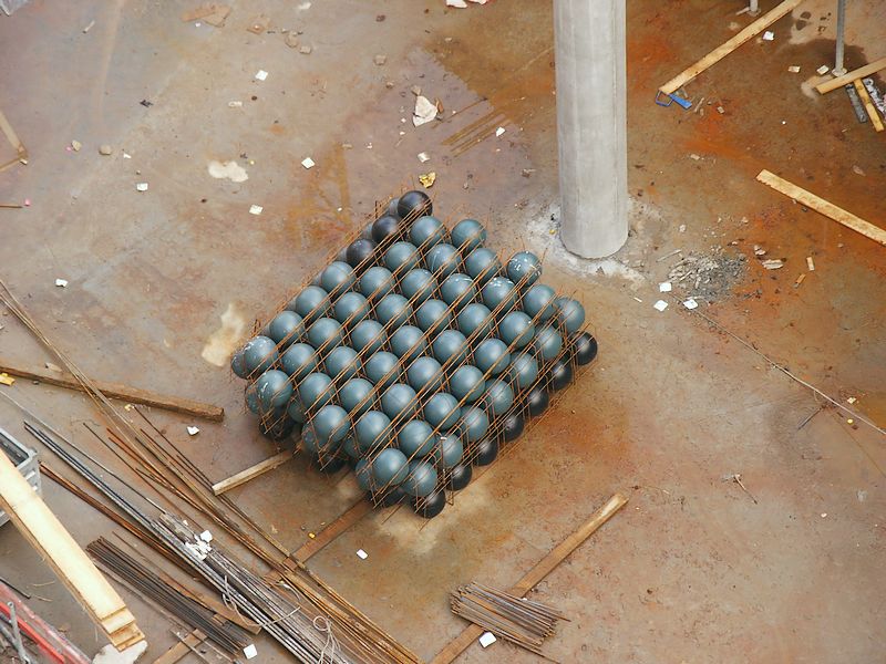

  • So sehen noch nicht eingesetzte "Cobiax-Bewehrungskorb-Flächenmodule" aus, Foto von heute:

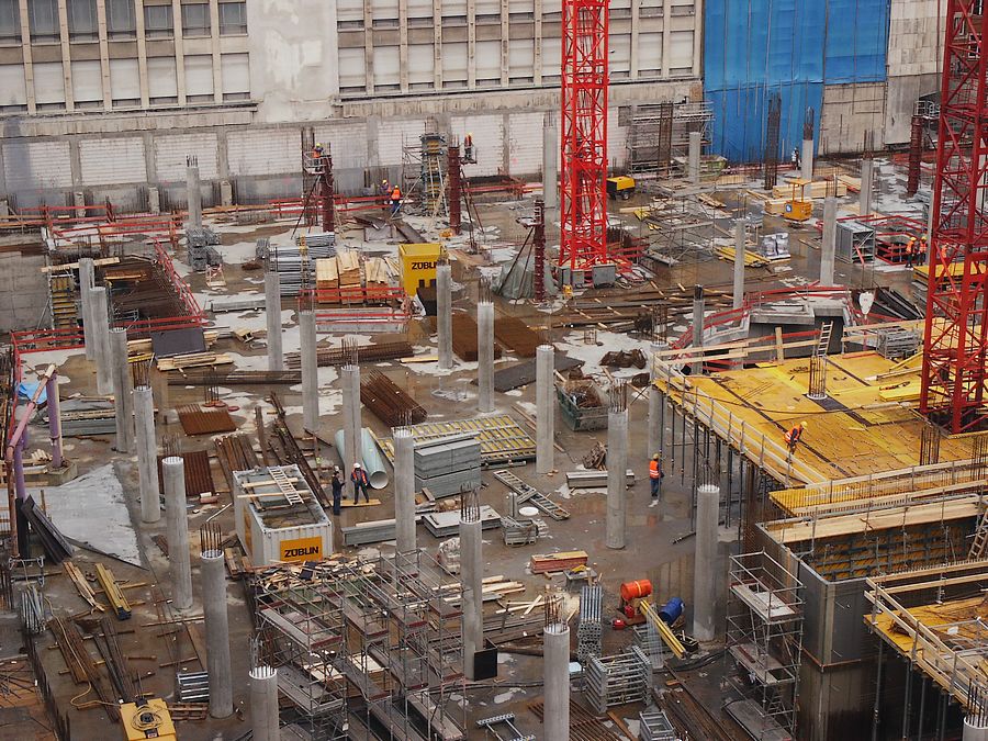

    Überblick:

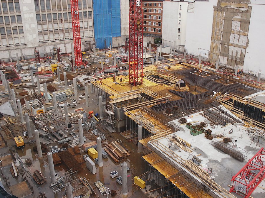

    Eingebaute "Bewehrungskorb-Flächenmodule":

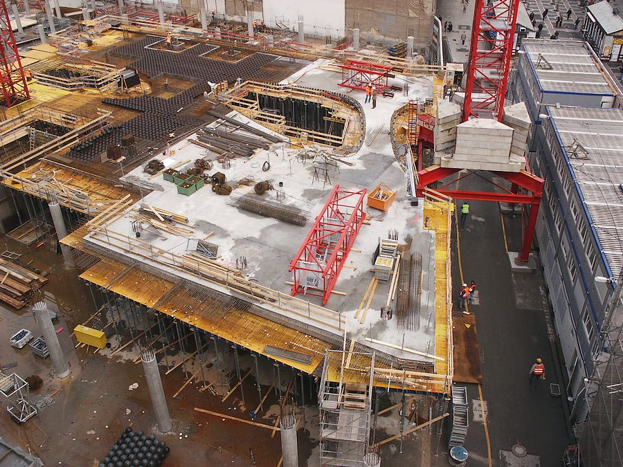

    Beachtliche Deckenstärke:
    Stützenfertigung im hinteren Teil:
    Vorderer Teil zur Zeil:

    Aufgrund des ersten Bildes hatte ich diese Kugeln etwas kleiner eingeschätzt, aber die haben ja die Größe eines Medizinballs, und das dann sogar in zwei Schichten. :eek:
    Btw, hat das einen besonderen Grund, daß diese Decke 70 (!) cm dick wird? Die Lasten der Aufbauten dürften sich im Bereich des EKZ's ja in Grenzen halten.
  • Der Grund dürfte in den besonders großen Spannweiten liegen, die auf diese Weise zu erreichen sind. Bis zu 20 Meter sollen möglich sein! In diesem zentralen Eingangsbereich wird man aus gestalterischen Gründen bestrebt sein, so wenig Stützen und so große Spannweiten wie möglich zu haben. In anderen Bereichen, dies zeigen die Fotos ganz gut, stehen die Stützen wesentlich dichter.
