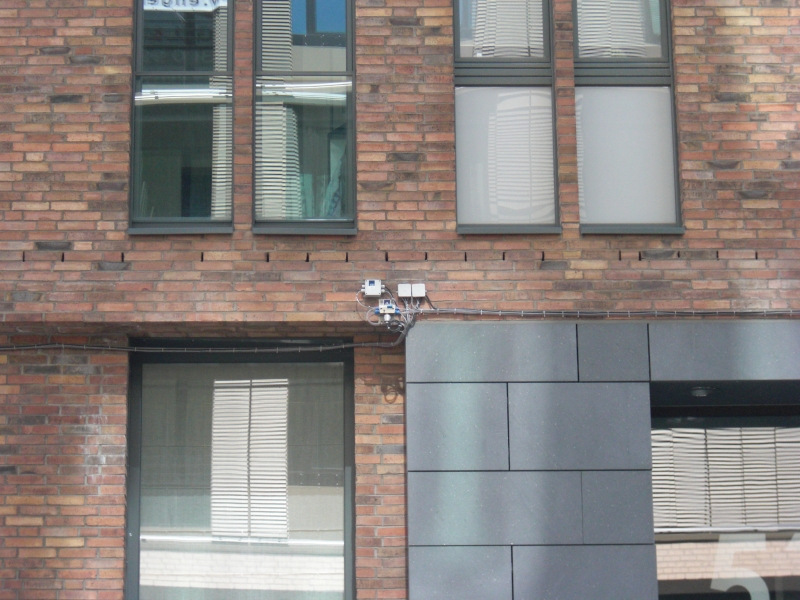

  • Teil 2: Bauschäden
    Inspiriert durch die Vorlesungen hab ich einfach mal mit 2 Kommilitonen nach Bauschäden gesucht und natürlich auch welche gefunden.

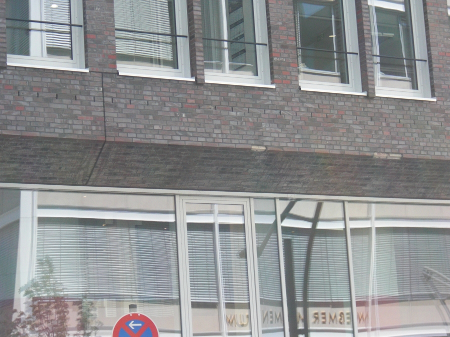

    Salzaustritt an einer Dampfsperre unterhalb des obersten Balkones:

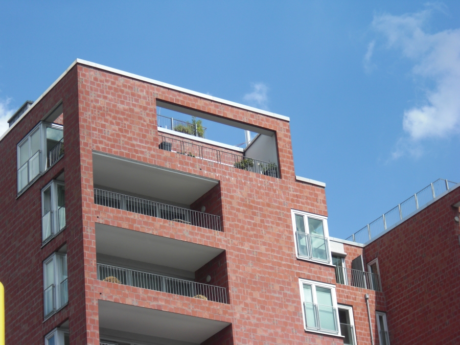

    Auch die Balkone wurden nicht gut konstruiert:

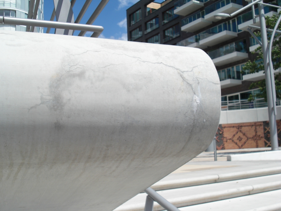

    Auch der schmucke Sichtbeton, welcher überall zu finden ist, weist einige Schwachstellen auf:
    Auch bei den "Wandgemälden" wurde häufig gepfuscht (Kurz vor Feierabend wahrscheinlich):

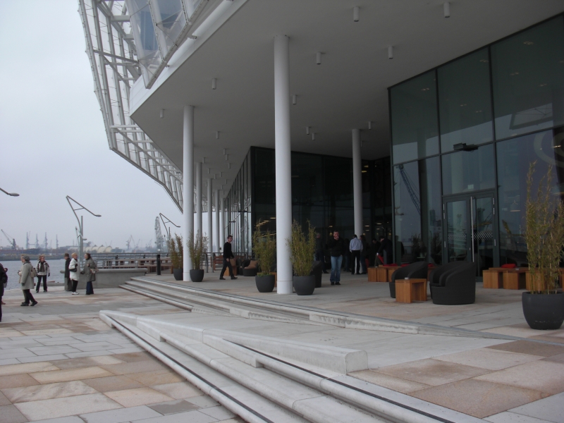

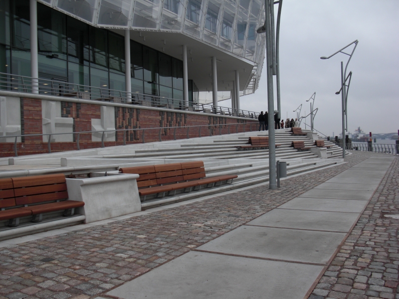

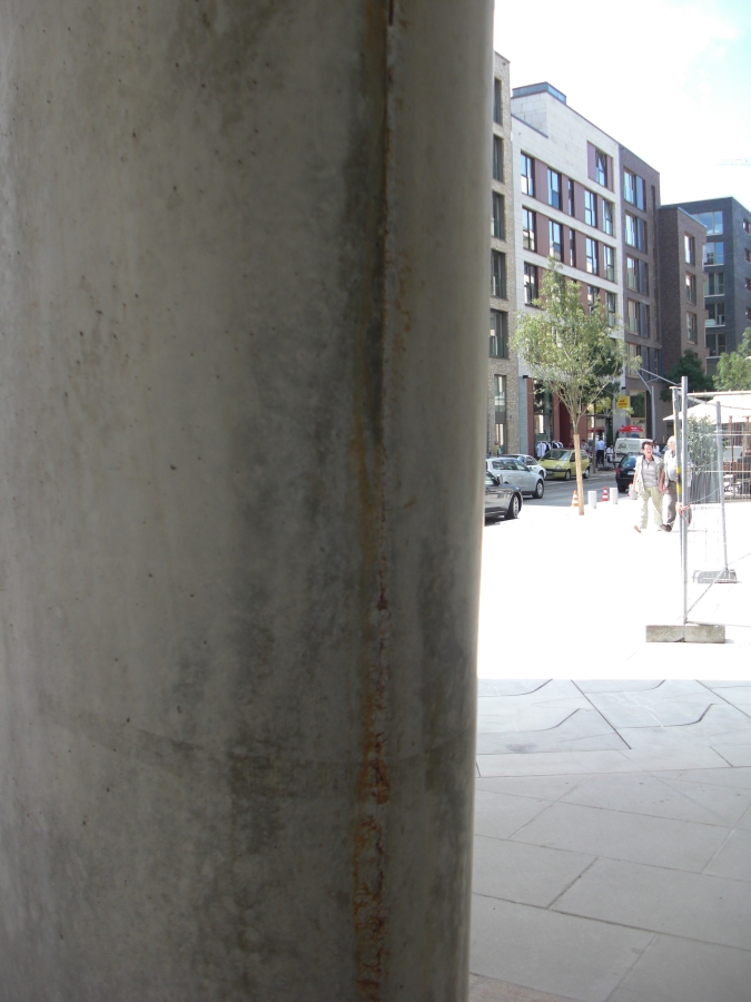

    Die Stützen des Ovals haben deutliche Feuchteflecken (scheinbar kein WU-Beton verwendet, Baufeuchte müsste zudem längst raus sein), zudem gibt es bereits erste Abplatzungen (2. Bild):
    Bin mal gespannt, wie es hier aussieht, wenn der erste Frost kam:

  • Also ich finde, so lange es keine groben Schäden sind, die die Qualität des Viertels sehr beeinträchtigen würden, sehe ich diese Verunreinigungen nicht weiter schlimm. Sie tragen dazu bei, dass die Hafencity in ein paar Jahren nicht mehr wie ein Neubaugebiet sondern wie ein richtiges zentrumsnahes Viertel aussehen wird.
  • Lieber sdranil,
    wie ich sehe, hast du leider wenig Ahnung von der Bauschadenthematik, sonst würdest du vielleicht anders darüber denken. Dass diese "Verunreinigungen" fast überall zu finden sind bedeutet nicht, dass sie nicht schädlich oder nicht vermeidbar sind. Ganz im Gegenteil.
    Als Beispiel möchte ich die Stützen unter dem Oval heranziehen und es dir daran erklären. Die braune Verfärbung, welche man in diesem Bild sieht ist nichts anderes als Eisenoxid, besser bekannt als Rost. Da der Pfeiler noch nicht einmal 1 Jahr alt ist, kannst du dir ja vielleicht vorstellen, wie es hier in 2-3 Jahren aussehen wird.
    Nicht zu vergessen ist die tragende Funktion dieses Pfeilers, welche nicht mehr gegeben ist, wenn sämtliche Bewehrung weggerottet ist (Beton kann nämlich nur Druck aufnehmen). Besonders gespannt bin ich wie gesagt auf den Winter, wenn sich der Pfeiler durch den Regen mit Wasser vollgesogen hat und die Temperatur dann unter den Gefrierpunkt fällt (Wasser dehnt sich bekanntlich aus beim Übergang zu Eis). Das dürfte zu nicht unerheblichen Frostabplatzungen führen, welche den Pfeilerquerschnitt schwächen und somit die Standfestigkeit.
    Außerdem wurden bereits Gebäude in der Hafencity aufgrund von Baumängeln wieder eingerüstet, um die Schäden zu beheben.
