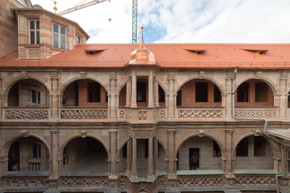

  • Uiuiui es ist offenbar lange her, dass ich zuletzt im Pellerhof gewesen bin. Aber heute mal wieder, denn daran gearbeitet wird noch immer, jetzt geht es um die Details, während die Hofarchitektur als solche ja nun seit knapp 5 Jahren im Grunde fertig und erlebbar ist:

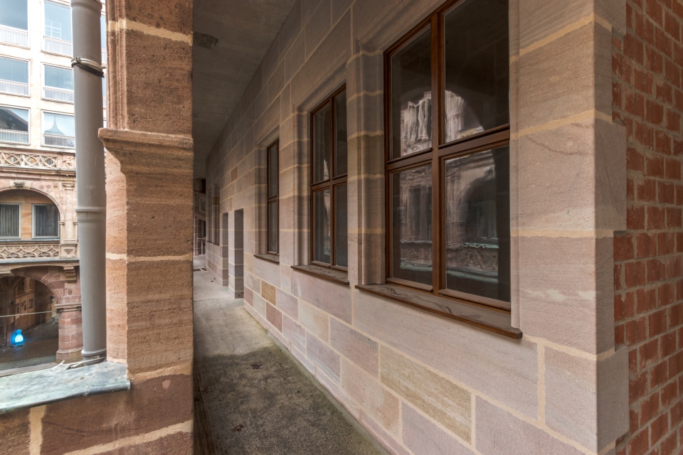

    Im Detail von hier zu erkennen, die Unterseiten der Decken in den Gängen. Leider kann ich hierzu keine Hintergründe nachliefern, dazu müsste man mal einen Blick in die Altstadtberichte werfen. Mach ich vielleicht noch. Jedenfalls sind das scheinbar Holzbohlendecken mit Putzfeldern dazwischen, die weiß gestrichen sind. Oben allerdings sind die Böden steinern, und während der Bauphase ist man hier auch auf Betonfußböden gelaufen. Ich habs schlicht vergessen, ob das historisch eigentlich schon immer Holzdecken waren und nur im Rahmen der Rekonstruktion aus Beton gebaut wurden, um den filigranen Hof mehr Standfestigkeit mitzugeben, oder ob die Deckenseiten immer schon nur verkleidete Steindecken waren.
    Die angesprochenen Fußböden sind nun auch drauf. Ich meine gelesen zu haben, dass hierfür der Estrich runtergeschliffen werden musste, weil der Aufbau mit den Steinplatten sonst zu hoch gekommen wäre. Die Gänge auf der Westseite, wo sich auch die Räume befinden, sind in einem historischen Muster verlegt:

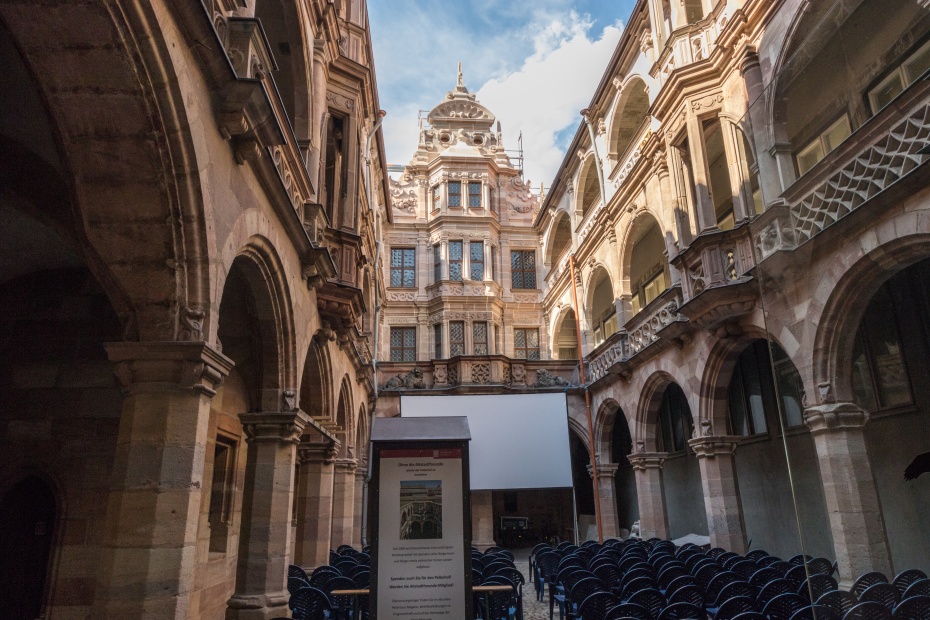

    Als Kulisse für die Filme im Rahmen des Sommernachtsfilmfestivals ist der Pellerhof natürlich wirklich schön. Besonders, wenn ein Horrorfilm gezeigt wird, wie heute Abend. Aber auch baulich tut sich dort noch viel um diesen wunderbaren Ort fertig zu stellen. Der Boden zum überraschend wiederentdeckten Waschraum wurde nun mit historischen Fliesen belegt:

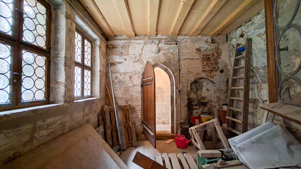

  • Ein paar Schnappschüsse von meinem letzten Besuch im Pellerhof. Die spitzbogige Türe im EG ist nun eingebaut. Der Raum wird weiterhin als Lager für Baumaterial genutzt.
    Direkt davor, wo man den alten Ofen gefunden hat, ist ein bisschen angemauert worden. Unklar für mich, ob der Kamin wieder hingemauert wird, oder ob das so als Andeutung bleiben wird.

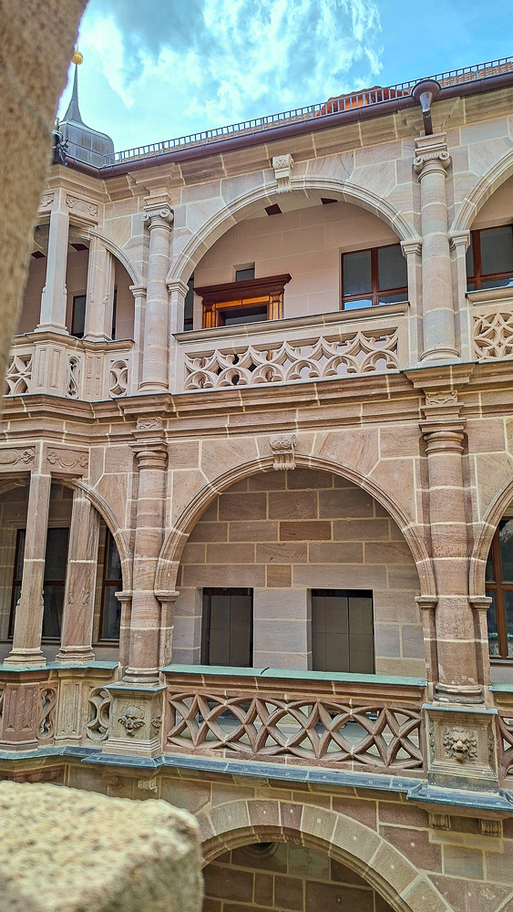

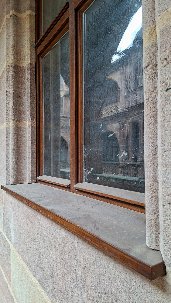

    Die Fenster sind nun eingebaut, ebenfalls die Fensterbänke, die außen interessanterweise auch aus Holz sind, und nicht aus Kupfer. In dieser Perspektive macht das hier schon einen sehr fertigen Eindruck:
    Die wunderbaren Fenster im Detail auch von Innen:

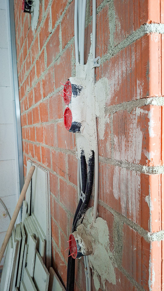

    Der Raum wird ebenfalls noch als Materiallager verwendet. Interessant ist, dass hier eine Innendämmung aus 5 cm Kalziumsilikatplatten geplant ist. Diese liegen schon massenweise bereit.
    Schön zu sehen an der Elektroinstallation, die hier auf das Mauerwerk aufgeschraubt ist, aber nachher mit der Innendämmung bündig im Putz sein wird:

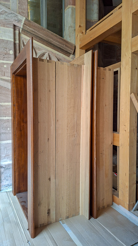

    Die Tischlerei hat die Türfutter samt Rahmung angeliefert:
    Alles Eiche! Mit teils sehr breitem Innenfutter!

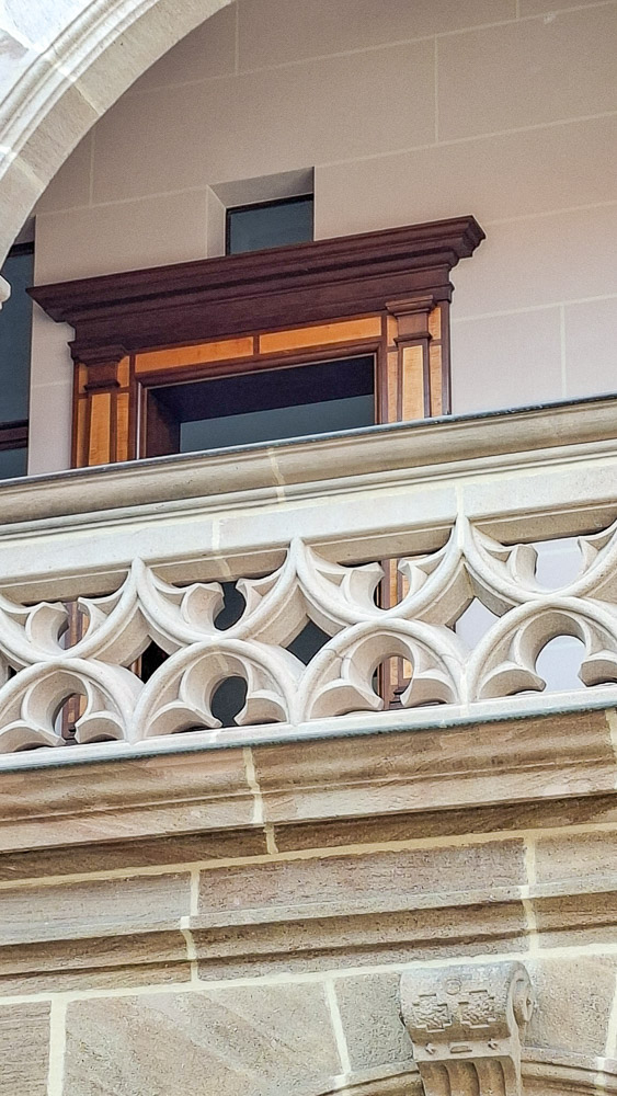

    Und, es sind sogar schon welche im 2. OG eingebaut!!!
    Ich hätte aber gedacht dass die schlichte Seite außen sein wird, und die prächtige Renaissancerahmung innen! Aber erstaunlich wie man den Hof gedanklich eigentlich als fertig gebaut abgehakt haben könnte, er nun aber seine volle Plastizität bekommt und daher immer mehr wird als nur eine Kulisse aus Stein. Ich bin schon sehr gespannt auf mehr Infos dazu aus dem nächsten Altstadtfreunde-Newsletter!

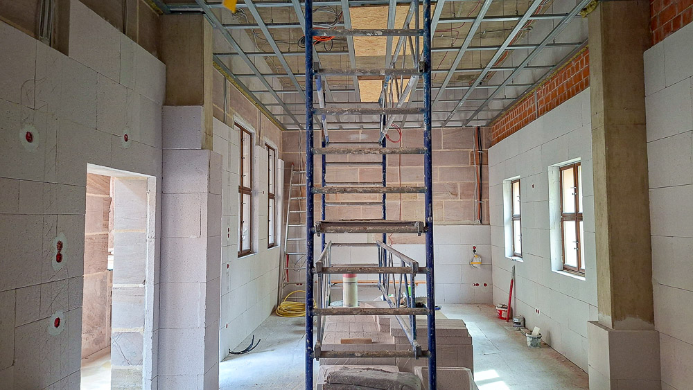

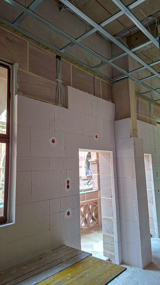

    In den neuen Räumen im 1. OG hat der Innenausbau nun begonnen. Die Kalziumsilikatplatten werden nun angeputzt, sodass die Dosen für die Elektroinstallation dann bündig in der Wand sitzen:
    Die Decke wird für meinen Geschmack etwas tief abgehängt. Da gehen mind. 80 cm Raumhöhe verloren, vielleicht sogar ein ganzer Meter.

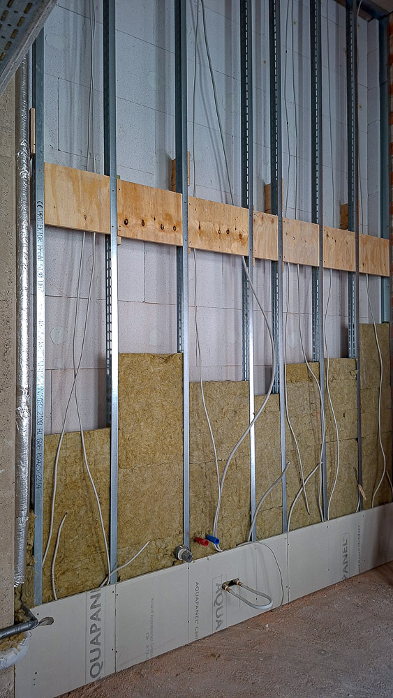

    Die Doppelschiebetür trennt den vermutlich später als Gast- und Veranstaltungsraum nutzbaren Bereich von einer Küche ab. Die waagerechten Holzstücke an der Trockenbau-Vorsatzschale mit den Installationen sind die Stellen, an denen später die Hängeschränke befestigt werden:

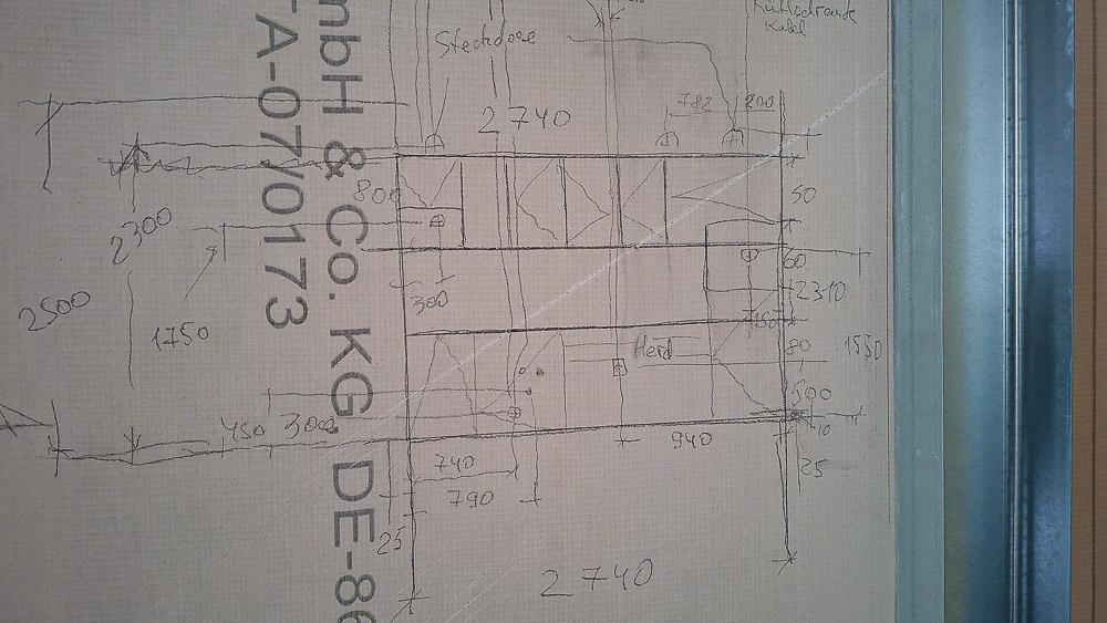

    Die Skizze verrät eindeutig, dass es eine Einbauküche wird.

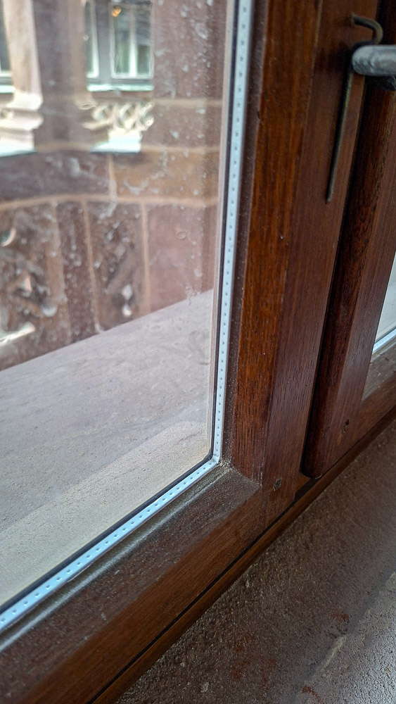

    Zu guter Letzt noch ein Detail was mir nie aufgefallen ist. Die tollen Fenster im Renaissance-Stil haben superdünnes Zweifach-Isoglas im Denkmalstandard. Außen handgezogenes Glas mit kleinen Fehlern, innen modernes Floatglas (oder war es andersherum?:
