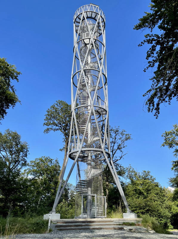

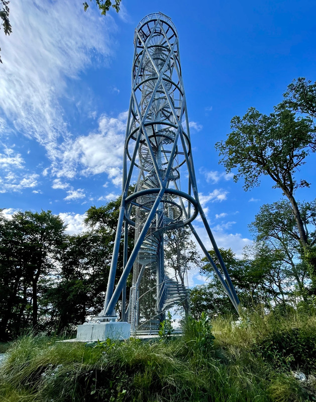

  • Jetzt geht es los, der Baustart für den neuen Atzelbergturm soll "Ende April/Anfang Mai" erfolgen, zitiert die Rundschau den Bürgermeister. Die Stadt sei zudem zuversichtlich, dass der Bau im vereinbarten Kostenrahmen von 600.000 realisiert werden könne.
  • Der Aufbau des neuen Atzelbergturms hat begonnen. Der Turm wurde in Einzelelementen vorgefertigt und sollte mittlerweile seine Endhöhe von 27 m erreicht haben. Bis zum 21. Juli soll das Stahlnetz außen und die Handgriffe der Wendeltreppe montiert sein, sodass der Turm Ende August freigegeben werden kann.
    Mehr bei der Rundschau

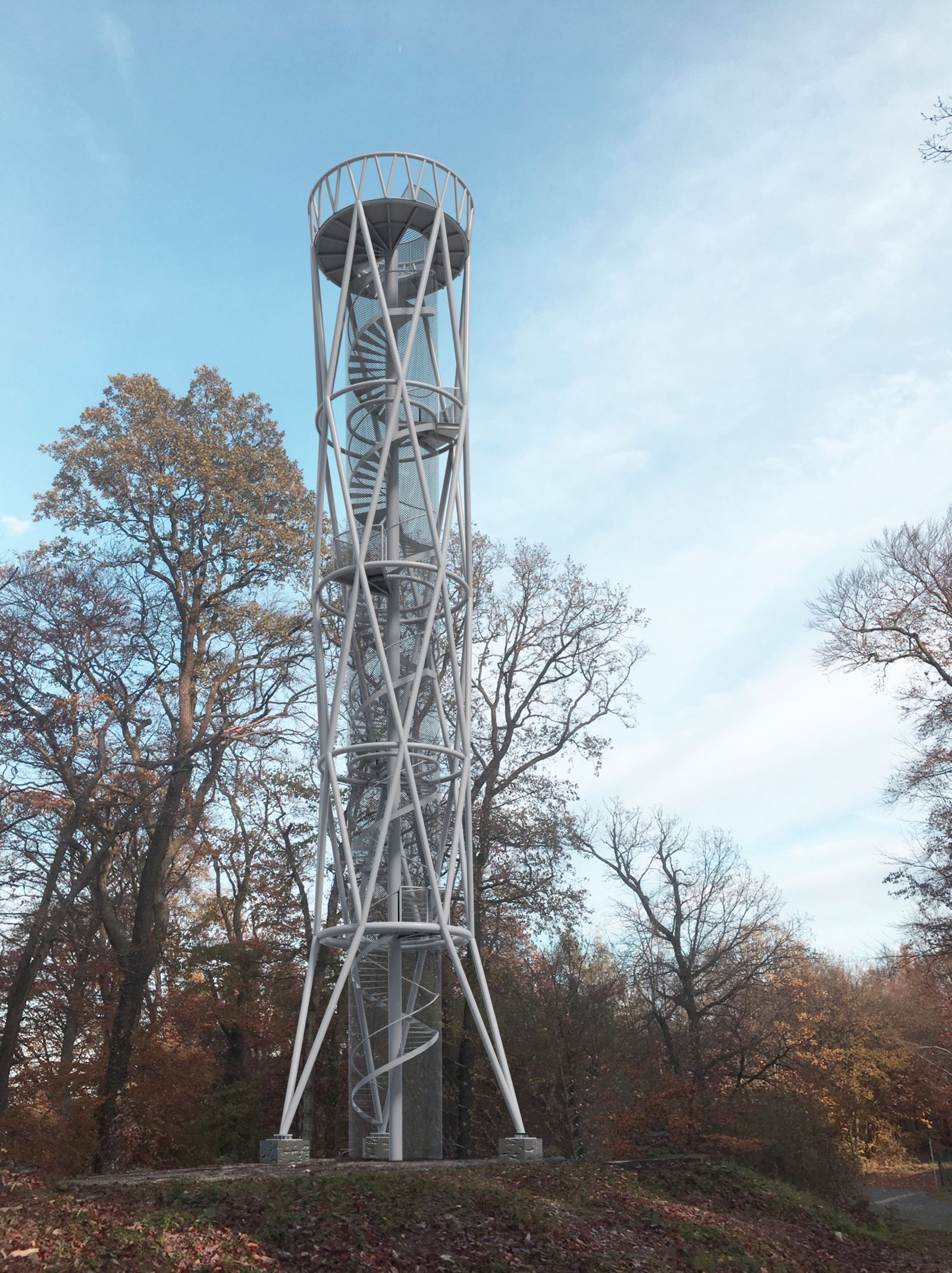

    Alternativer Name soll wohl Luisenturm auf dem Atzelberg sein.

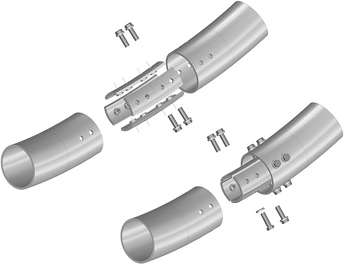

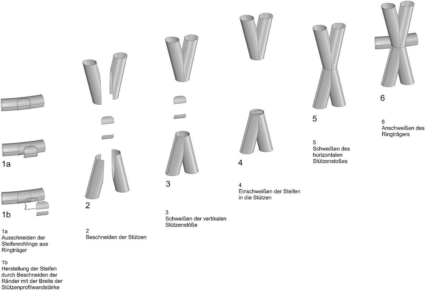

    Das ist in dem Abstrakt eines Artikels in der Fachzeitschrift "Stahlbau" nachzulesen:
    Im Zuge der Errichtung eines Ersatzneubaus des Luisenturms auf dem Atzelberg bei Kelkheim-Eppenhain im Taunus löst eine Stahlkonstruktion den bisherigen Aussichtsturm in Holzbauweise ab. Das 27 m hohe Bauwerk zeichnet sich durch schlanke Tragelemente aus geradlinigen und gekrümmten Stahlrohren aus, die in Off-Knot-Bauweise hergestellt und gefügt sind, wobei sich die Stoßstellen außerhalb der Stabwerksknoten befinden und so die komplett geschweißten Knoten frei bleiben von zusätzlichen Laschen, Stoßdeckungen und Verschraubungen. Die Rohrfügungen bestehen aus vierteiligen, passgeformten Laschen aus Rundrohrausschnitten, die im Inneren angeschraubt werden und nur an der Stoßfuge und den außenliegenden Schraubenköpfen erkennbar sind. Die neuartige Konstruktionsweise unterstreicht die Filigranität des Tragwerks und setzt einen eleganten Akzent in die umgebende gebirgige Taunuslandschaft.
    Bild: https://abload.de/img/picture-1600v6e10.jpg Bild: https://abload.de/img/stab202200074-fig-020k3fpp.jpg Bild: https://abload.de/img/stab202200074-fig-03075fqo.jpg
    Bilder: Architekt Detlef Schreiber
