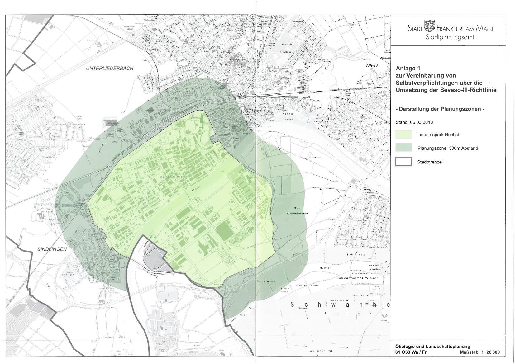

  • Auf nachstehender Grafik ist der 500-m-Abstand vor den Mauern des IP dunkelgrün markiert. Die vor Jahren zwischen Stadt Frankfurt und IP-Firmen getroffene Absprache besagt, dass im 500-m-Bereich grundsätzlich keine Wohngebäude mehr geplant werden sollen. Was hier mit 500 m vertraglich geregelt wurde, soll laut Umweltbundesamt zu wenig sein, es empfiehlt stattdessen besagte 1.060 m, eine solche Zone würde also ungefähr bis zur NW-Ecke der Parkstadt I reichen. Bis zur A66 wäre dann aber noch immer reichlich Platz für Wohnungsbau, m.E. kein Grund die Planung gänzlich aufzugeben.
    Grafik: Stadtplanungsamt Frankfurt a.M.

  • tunnelklick
    Ich habe auch schon andere Darstellungen gesehen, bei denen die "Seveso"-Entfernungen nicht vom Werkszaun, sondern von den zugrundeliegenden Störfallbetrieben aus gemessen wurden.
    Dagegen gab es aber wohl ordentlich Veto vom Standortbetreiber Infraserv, der sich dadurch in seiner Planungshoheit zu sehr eingeengt sah.
  • Das ganze betrifft einen Rechtsbereich mit allergrößter Rechtsunsicherheit. Die Seveso-III-Richtlinie fordert einen angemessenen Abstand, der sich nicht generell abstrakt bestimmen lässt. Was im konkreten Fall angemessen ist, kann immer nur das Ergebnis einer Risikoanalyse im Einzelfall sein. Dazu bedarf es der Untersuchung des einzelnen Störfallbetriebes und der darin schlummernden Störfallrisiken. Die sind z.B. bei der Explosion von gasförigen Stoffen, wie Chlor oder Phosgen mit Entweichung dieser Stoffe in die Atmosphäre andere und ggf. viel größere, als beim Brand von giftigen Feststoffen in geschlossenen Gebäuden ohne Explosionen. Hinzu kommen meteorologische Aspekte. Am Ende steht dann die Frage, wie ein erkanntes Risiko beurteilt wird, ob man gewillt ist, eine Art "Restrisiko" für schutzbedürftige Nutzung zu akzeptieren oder ob eine Risikotoleranz eher gegen Null geht.
    Bei Ansammlungen von Störfallbetrieben in Industrieparks spielt dann auch der sog,. Domino-Effekt eine Rolle, wie sich ein Störfall in einer Anlage auf benachbarte gefährliche Anlagen auswirken kann. Bereits diese Problematik lässt eine Einzelbetrachtung von einzelnen Anlagen oder Anlagenteilen evtl. gar nicht zu. Auf jeden Fall gibt es bisher nicht mehr als Handlungsempfehlungen der Kommission für Anlagensicherheit, den sog. KAS-18-Leitfaden. Der enthebt aber z.B. das hiesige Planungsamt nicht der Verpflichtung, im Planungsprozess abzuwägen und ein objektiv bestehendes Risiko als Restrisiko für hinnehmbar zu erklären oder eben nicht.
