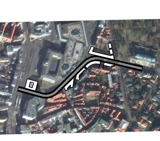

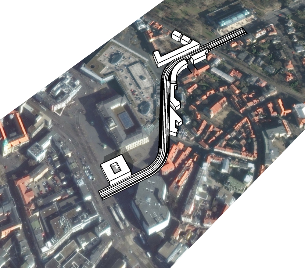

Das Rizzi-Gebäude würde ich abreißen. Ich wollte nur auf Grund des Hinweises, es handle sich um ein Kunstwerk nicht so konsequent vorgehen. Ich habe auch zum ersten Mal eine Meinung vernommen, die diesem Ding eine wertigkeit unterstellt.
Was mich am meisten ärgert ist der Flächenverbraucht:
Mit dreispurigem Querschnitt (eine je Richtung, eine für alternierende Abbieger) Radwegen und Fußwegen komme ich auf einen deutlich reduzierten Flächenverbrauch. Das Nachverdichtungspotenzial liegt bei ca. 33.500m²BGF. Das entspricht 335 70²-Wohnungen. Und was macht man? Ein beschissenes Grüngleis! Greenwashing ohne überhaupt im Ansatz die echten Probleme anzufassen. Null Ambition.
PS: Ich habe das um 8:54 angefangen und war um 9:10 fertig. 16min um herauszufinden, welches Potenzial in der Straße steckt. So schwer kann das doch nicht sein.
