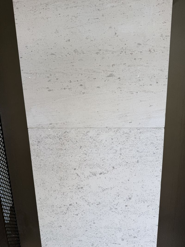

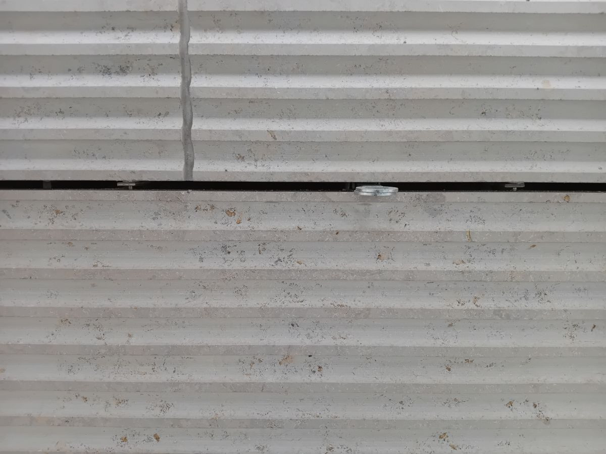

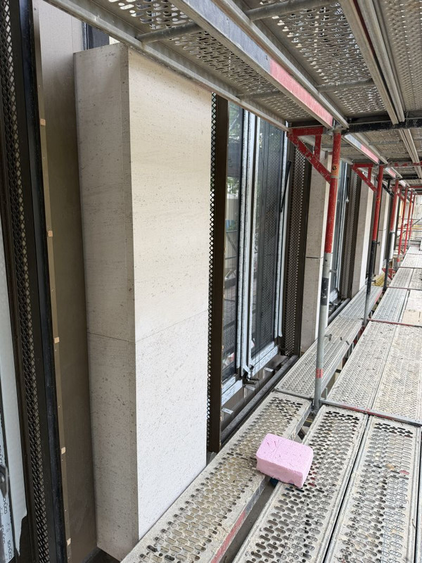

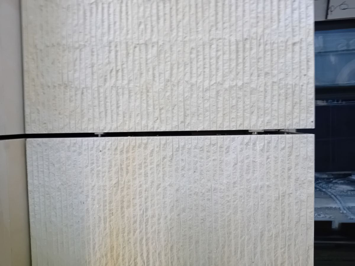

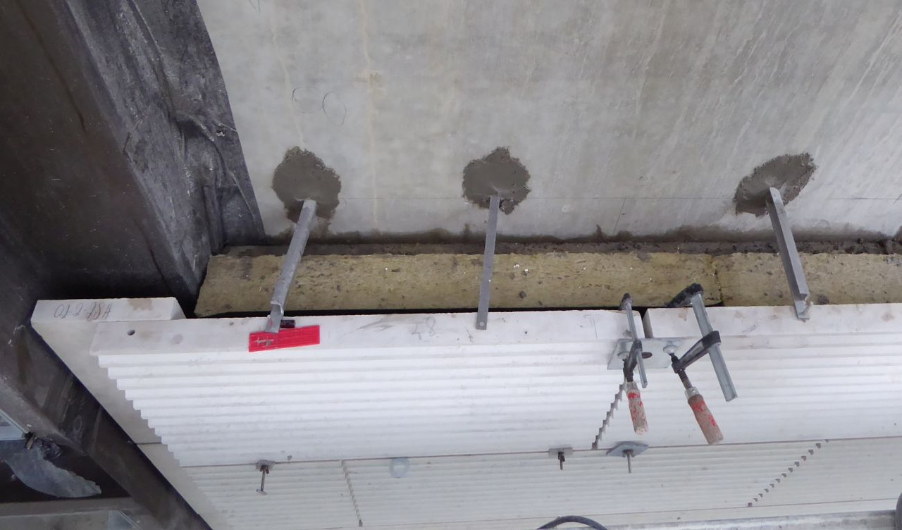

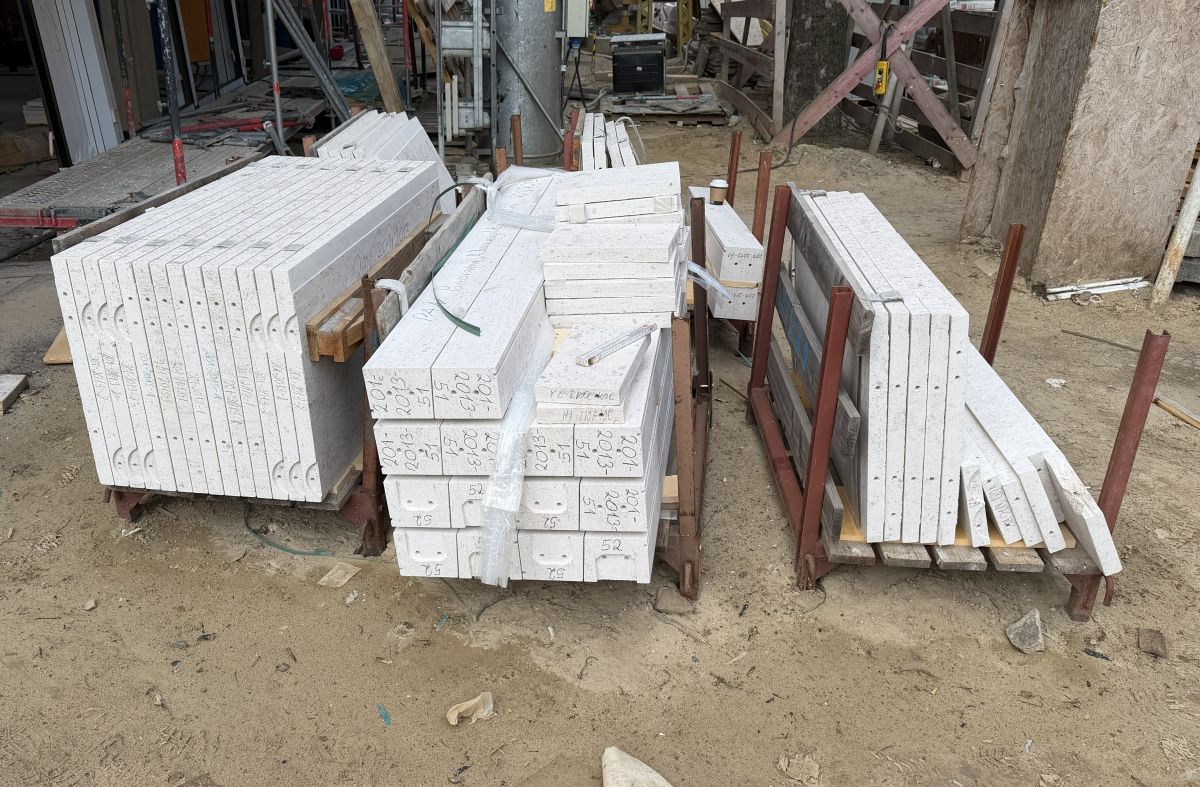

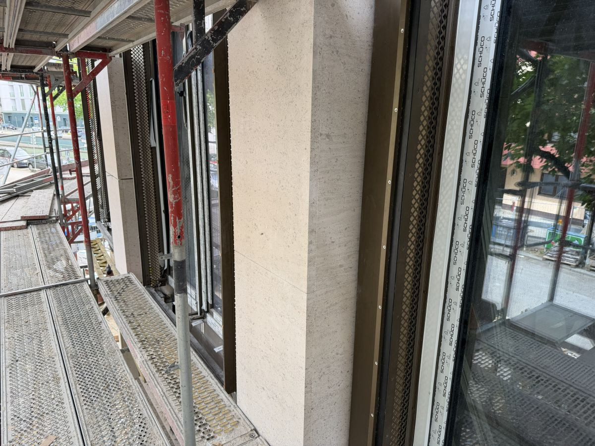

    Nachtrag zu den fertigen Bildern vom Januar #1814 und März #1818 . Hier noch ergänzende Bilder vom Bau mit Nahaufnahmen der Natursteinfassade.
    Jura Kalkstein beige, geschliffen C60
    kannelierte Platten im EG
    Staffelgeschoß
    Die Bilder wurden mir zur Verfügung gestellt.
    Geplant, gefertigt und montiert von Hofmann Naturstein aus dem Taubertal

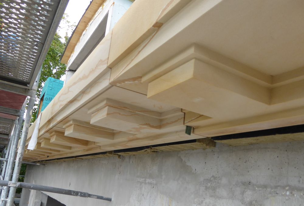

    Fürstenhof

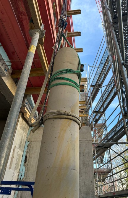

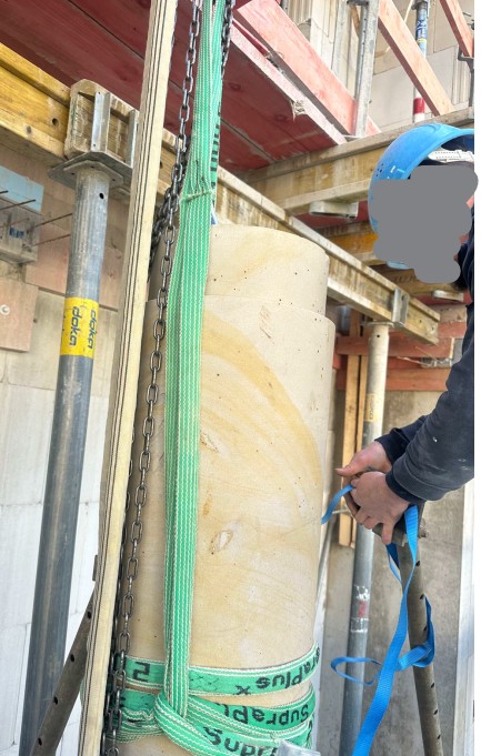

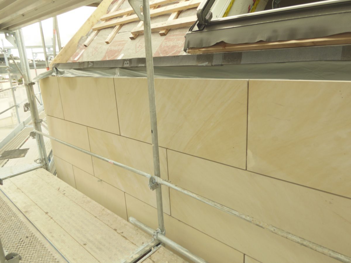

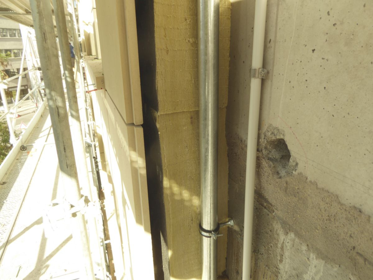

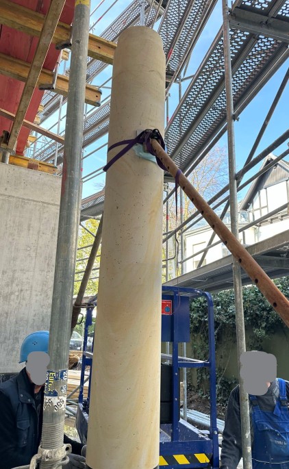

    Ein paar Einblicke vom Gerüst
    Naturstein: Warthauer Sandstein hell, geschliffen. Bilder vor der Verfugung

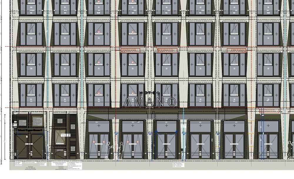

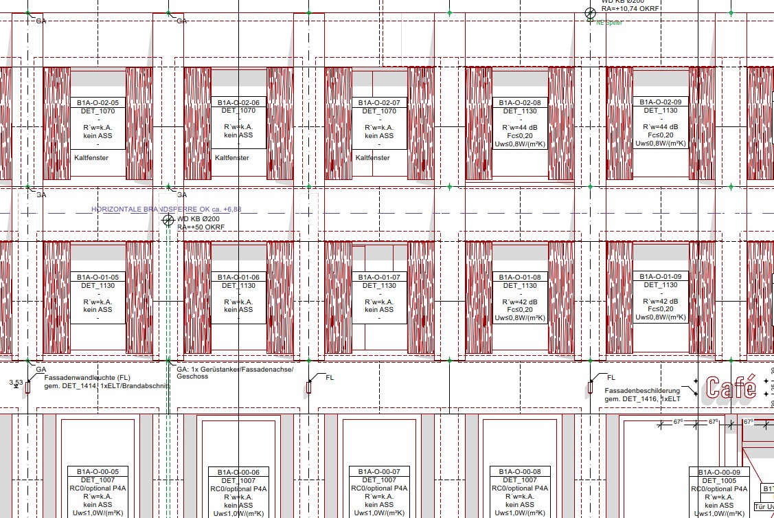

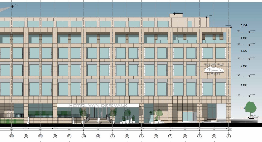

    So sieht das in der Werk-und Montageplanung aus: alle Platten und Anker sind nummeriert und klar zugeordnet
    Geplant, gefertigt und montiert von Hofmann Naturstein aus dem Taubertal.
