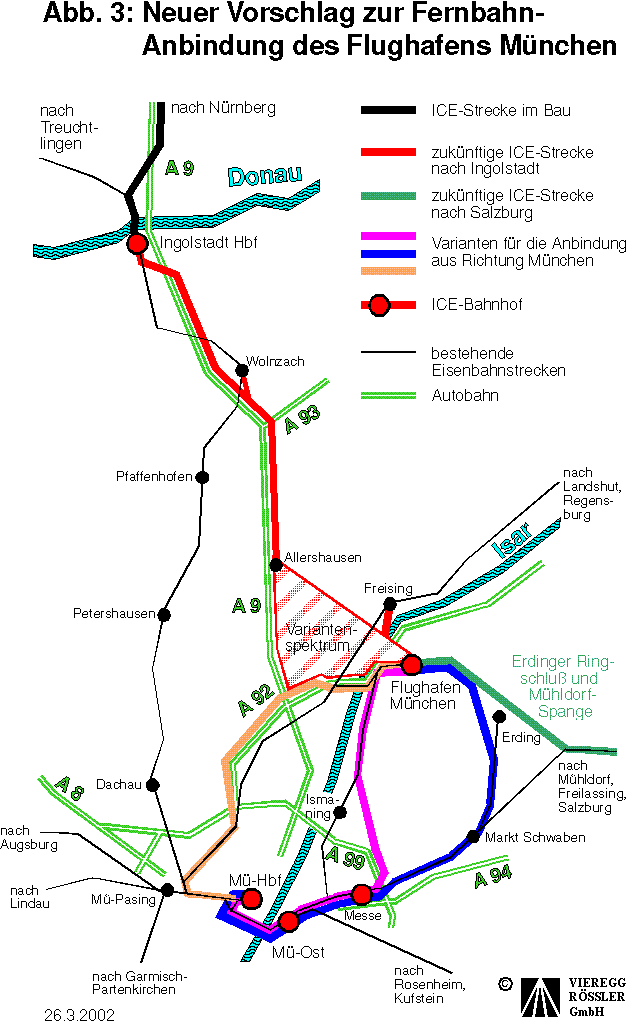

    Ausbaustrecke München-Ingolstadt wie jetzt gebaut, angenommene Höchstgeschwindigkeit 150 km/h und Streckenlänge 82 km: Gesamtfahrzeit 33,56 min.
    Gleiche Strecke aufgerüstet auf 200 km/h: Gesamtfahrzeit 25,85 min.
    Gleiche Strecke aufgerüstet auf 250 km/h: Gesamtfahrzeit 21,44 min.
    Gleiche Strecke aufgerüstet auf 300 km/h: Gesamtfahrzeit 19,45 min.
    Alternative Streckenführung über Südring-Ostbahnhof-Messe-Erdinger Ringschluss-Flughafen mit 1 Stopp am Flughafen, Streckenlänge 109 km (die Haltezeit von ca. 1 min nicht berücksichtigt) bei Auslegung der Strecke für:
    150 km/h Gesamtfahrzeit 45,87 min (Fahrzeit zum Flughafen 23,26 min)
    200 km/h Gesamtfahrzeit 36,47 min (Fahrzeit zum Flughafen 18,13 min)
    250 km/h Gesamtfahrzeit 31,44 min (Fahrzeit zum Flughafen 15,26 min)
    300 km/h Gesamtfahrzeit 30,92 min (Fahrzeit zum Flughafen 14,30 min)
    Da bei der letztgenannten 300 km/h-Variante ja nur ein 1-Std.-Takt besteht müssten S-Bahnen dazwischengeschoben werden, was auf Grund der unterschiedlichen Höchstgeschwindigkeiten zwangsläugfig zu Konflikten führen würde. Ein eigener Gleiskörper über den Südring bis zum Ostbahnhof wäre auf Grund der geringen zur Verfügung stehenden Flächen äußerst schwierig zu bauen (gleiches gilt für eine Variante zwischen HBF und Moosach).
    Zusätzliche Halte wie Messe oder Ostbahnhof sind wegen des, im Vergleich zur Gesamtfahrzeit zum Flughafen, enormen Zeitverlustes (rund 6 min pro Halt) ohnehin abzulehnen. Halte nur Zeitweise einzulegen funktioniert wegen der dadurch entstehenden Konfliktsituationen mit dem Durchgangsverkehr nicht (hier besteht bei der geplanten 10-min.-Taktung der gewaltige Unterschied zu der Geschichte FFM-K mit Halt in Montabaur/Limburg, wobei auch diese Halte ein ausgesprochener Blödsinn sind).
    Aus all den vorgenannten Gründen, kann ich Deine Argumentation, dass der TR das falsche Verkehrsmittel am falschen Ort wäre überhaupt nicht nachvollziehen.

    Die Strecke Bahn21 mit Tunnel bis zum Ostbahnhof und dann gleicher Streckenführung Messe-Flughafen usw. würde immer noch 103, 27 km betragen.
