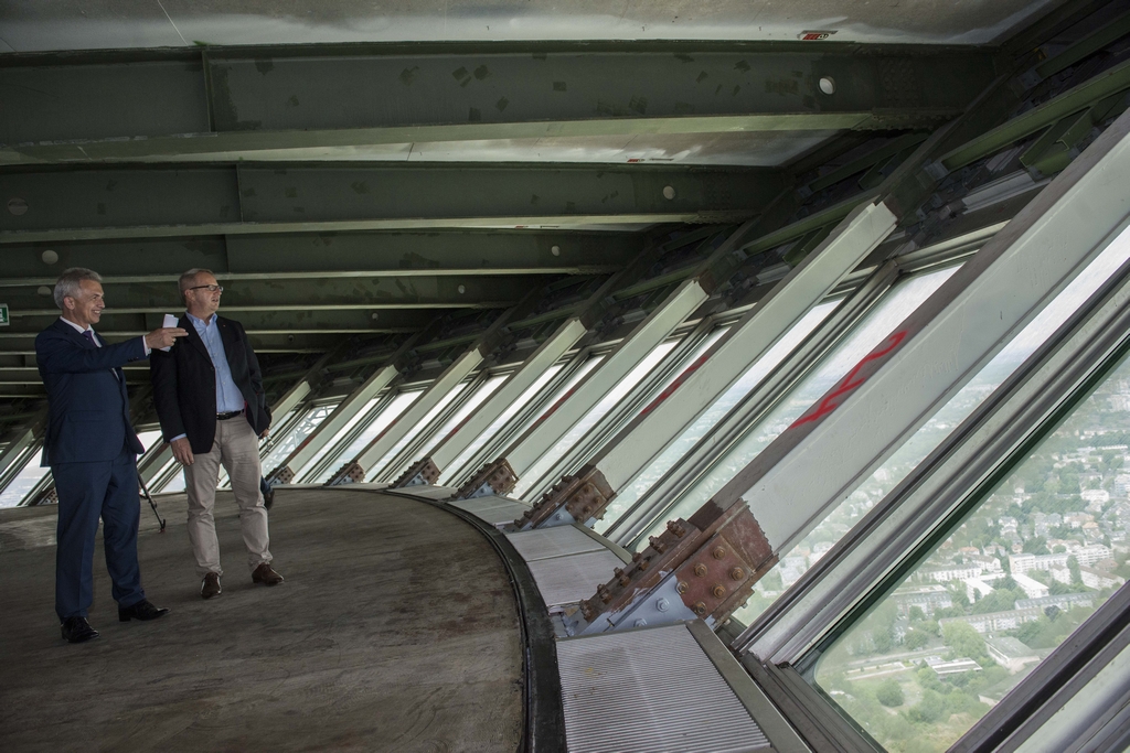

    Es gibt Überlegungen, den Europaturm wieder öffentlich zu nutzen. Konkret scheinen sie nach der heutigen Pressemitteilung der Stadt nicht zu sein:
    Noch immer gehört der Frankfurter Europaturm mit seinen 331 Metern zu den höchsten Fernmeldetürmen der Welt. Der „Ginnheimer Spargel“, wie ihn die Frankfurter kurz nach seiner Fertigstellung 1979 liebevoll tauften, war neben seiner technischen Nutzung viele Jahre lang ein Magnet für Millionen von Touristen, Gourmets und Partygängern. Bis heute ist er als Funkstandort in Betrieb, jedoch für Besucher nicht mehr zugänglich. Gemeinsam mit dem Hamburger Bundestagsabgeordneten und Obmann im Bundestags-Haushaltausschuss Johannes Kahrs besichtigte Oberbürgermeister Peter Feldmann das Bauwerk, um über neue Nutzungsmöglichkeiten und eine mögliche Öffnung für die Bürger nachzudenken.
    Oberbürgermeister Feldmann sagte: „Viele Frankfurter sind damit groß geworden, dass sie mit ihren Familien oder mit Besuchern aus anderen Städten von der Aussichtsplattform auf unsere Skyline, auf den nahen Taunus geschaut haben. Auch ich kann mich noch gut daran erinnern, auch daran, dass der „Ginnheimer Spargel“ ein Erkennungszeichen ist, das uns bei der Heimreise immer ein Gefühl von Zuhause ankommen vermittelt. Es wäre großartig, wenn es uns gelänge, dieses Frankfurter Wahrzeichen wieder allen Frankfurtern zugänglich zu machen.“
    „Früher standen Fernsehtürme für Fortschritt, Technik und Zukunft - heute für Heimat, Freizeit und Geschichte. Fernsehtürme wirken erst, wenn sie für alle geöffnet sind. Nur Tun bewegt“, fügte Kahrs hinzu. Der Geschäftsführer der Deutsche Funkturm, Bruno Jacobfeuerborn, sagte: „Der Europaturm ist in doppelter Hinsicht ein prägendes Bauwerk für Frankfurt und das Rhein-Main-Gebiet. Er versorgt die Region seit 40 Jahren mit wichtigen Funkdiensten und wird auch in Zukunft ein wichtiger Bestandteil der Medieninfrastruktur sein. Gleichzeitig ist er als Wahrzeichen nicht mehr aus der Frankfurter Skyline wegzudenken.“
    Nachdem das innerstädtische Fernmeldehochhaus als Antennenträger für Richtfunkstrecken nicht mehr ausreichte, entschied sich die damals verantwortliche Deutsche Bundespost zum Bau des Fernmeldeturms. Nach fünfjähriger Bauzeit war der mit seiner Antenne 337,33 Meter hohe und 75 Millionen D-Mark teure Europaturm fertig. Mit einem Durchmesser von 59 Metern ist die sechs Stockwerke hohe Kanzel in 227 Metern Höhe die weltweit breiteste. Sie ermöglicht einen grandiosen Blick über das gesamte Rhein-Main-Gebiet.
    Kein Wunder, dass dieser einzigartige Platz über viele Jahre hinweg als Diskothek, Restaurant und Aussichtsplattform genutzt wurde. Mehrere leistungsfähige Aufzüge brauchten die Besucher mit einer Geschwindigkeit von 4 Metern pro Sekunde nach oben. In den sechs Salons des Restaurants fanden bis zu 220 Gäste Platz und in der Diskothek traten damalige Schlagerstars wie Rex Gildo, Jürgen Drews und Bata Ilic auf.
    Allerdings war es trotz des riesigen Zuspruchs und meist ausgebuchter Plätze schwierig, die Einrichtungen wirtschaftlich zu betreiben. So wurde der Europaturm 1999 für die Öffentlichkeit geschlossen. Dies hatte auch mit den Auflagen der Brandschutzordnung zu tun, die einen Millionenaufwand erfordert hätten. Die technischen Rahmenbedingungen hatten sich mit den Jahren ebenfalls geändert. Techniker mussten das Gebäude nur noch selten besuchen, weil die modernen Sendeanlage längst aus der Ferne gesteuert werden können.
    Als Nachfolgerin der Deutschen Bundespost bietet heute die DFMG Deutsche Funkturm den Turm verschiedenen Unternehmen als Standort für Funkdienste an. Dazu zählen unter anderem digitales Fernsehen, analoges und digitales Radio, Richtfunkverbindungen für besonders hohe Datenübertragungen, Mobilfunk sowie spezielle Datendienste zur Unterstützung von High Frequency Trading.
    Bild: Stadt Frankfurt am Main

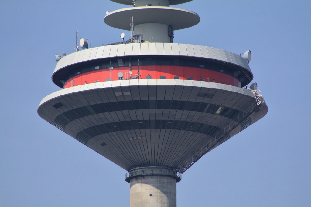

  • Voraussetzung für eine mögliche Wiederöffnung des Europaturms, es wäre die höchste offene Aussichtsmöglichkeit in Deutschland, ist die Sanierung des Turms. Das ergibt sich aus einer aktuellen Pressemitteilung der Stadt Frankfurt. Heute hat der Haushaltsausschuss des Bundestages beschlossen, heißt es dort weiter, sich an der Sanierung des Fernmeldeturm mit 50 Prozent der Kosten zu beteiligen. Zugrunde liegt ein entsprechender Antrag der Deutschen Funkturm GmbH, einer Tochter der Deutschen Telekom. Hier wird der anteilige Betrag mit 24,758 Millionen Euro beziffert.
    Bild: Schmittchen
    Seit dem vergangenen Oktober steht der Europaturm unter Denkmalschutz. Der in den Jahren 1974 bis 1979 nach einem Entwurf von Johannes Möhrle und Peter Metzger im Auftrag der Deutschen Bundespost erbaute Turm sei zum Zeitpunkt seiner Erbauung "Inbegriff modernster Kommunikationstechnologie" gewesen, teilte Markus Harzenetter, Präsident des Landesamtes für Denkmalpflege Hessen, am Donnerstag in Wiesbaden mit . Seine Erhaltung sei aus geschichtlichen, städtebaulichen und technischen Gründen von öffentlichem Interesse .

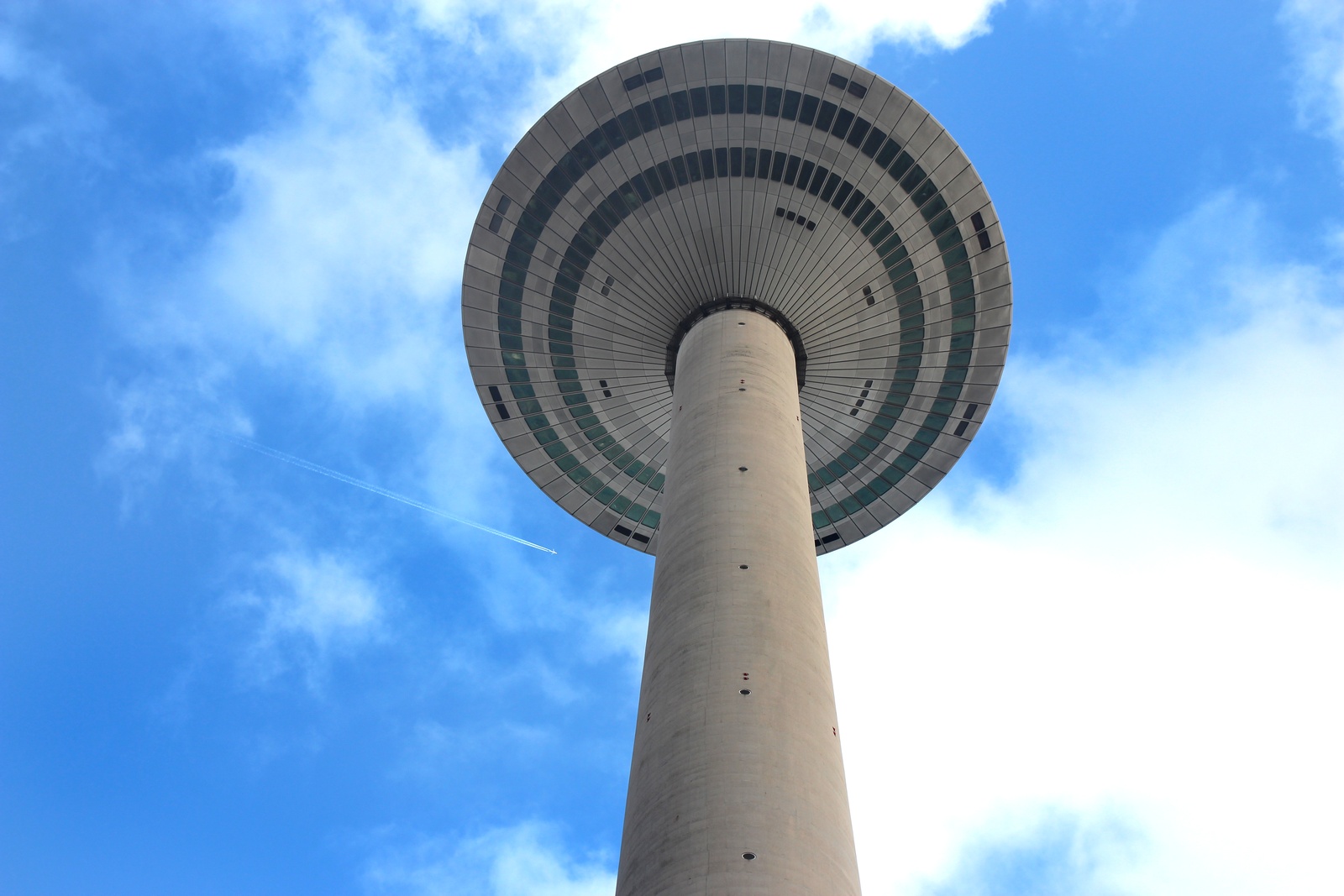

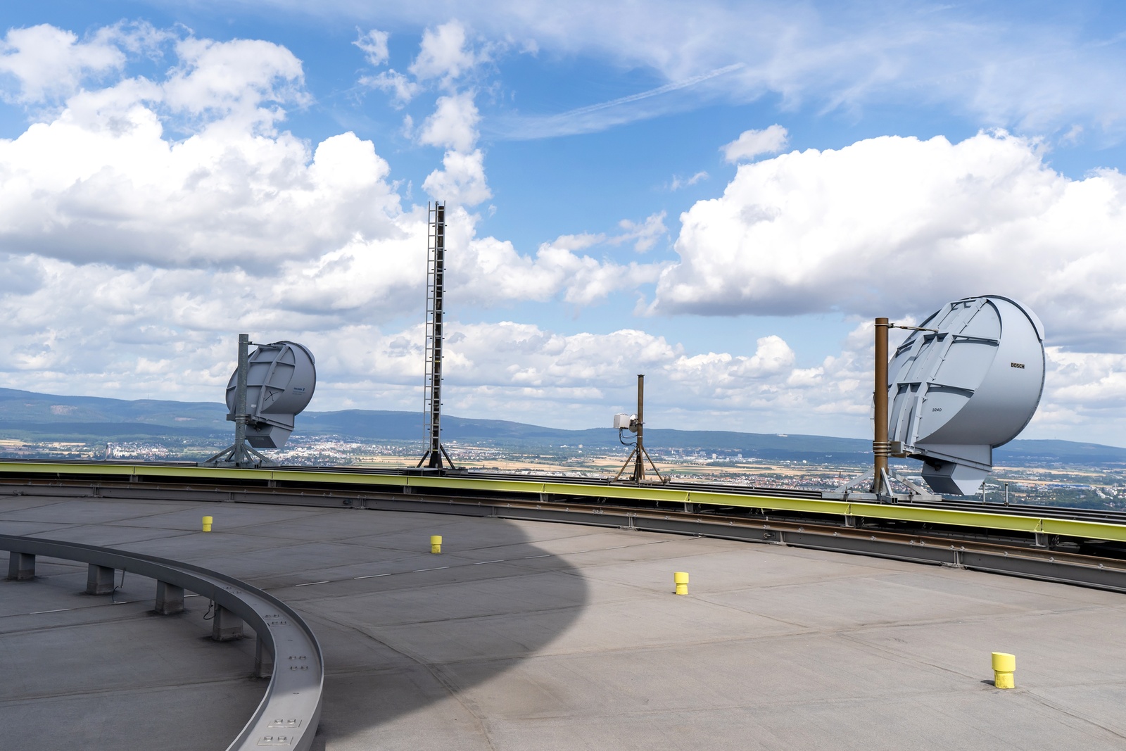

  • Frankfurts höchstes Dach befindet sich über der Kanzel des Ginnheimer Spargels. Es hat einen Durchmesser von etwas mehr als 50 m und liegt in 237 m Höhe. Darüber sind nur noch die markanten sieben untertassenförmigen Antennenplattformen. Das Dach, das Besuchern bisher nicht zugänglich war, und die darunterliegenden zwei Publikumsetagen, seit 1999 für den Besucherverkehr geschlossen, möchte die Deutsche Funkturm in einigen Jahren erstmals bzw. wieder der Öffentlichkeit zur Verfügung stellen.
    Oben wurde schon erwähnt, dass dafür eine Sanierung und rund 50 Millionen Euro erforderlich sein werden. Auch, dass die Hälfte der Finanzierung der Bund übernehmen würde. Die anderen 25 Millionen Euro soll nach Vorstellung des Oberbürgermeisters komplett das Land Hessen übernehmen. Die Stadt sieht er außerstande diese Summe zu "stemmen", wie es in der vergangenen Woche in einer Pressemitteilung hieß. Letzteres lasse ich mal besser unkommentiert.
    Weitere Neuigkeiten aus der Mitteilung:
    • vorhanden sind drei Aufzüge, davon waren zwei für das Publikum bestimmt, einer für die Feuerwehr
    • in Betrieb ist der Feuerwehraufzug
    • in den anderen beiden Schächten testet "ein renommierter Aufzugshersteller" seine Produkte (meines Wissens die Schindler Aufzüge AG)
    • alle drei Auszugsanlagen müssten ausgetauscht werden, um aktuellen Sicherheitsanforderungen zu genügen
    • zusätzlich wäre die gesamte technische Gebäudeausstattung auf aktuelles Niveau zu bringen
    • notwendig wäre auch ein vergrößerter Empfangsbereich, in dem Sicherheitskontrollen stattfinden können
    • die Nutzung des Dachs als Aussichtsplattform würde Umbauten erfordern, u. a. eine Brüstung am Rand, die aus Glas gefertigt werden könnte
    • dort bleiben muss ein Kran der Deutsche Funkturm, damit befördern Techniker Lasten auf den Turm, die nicht in die Aufzüge passen
    • die Fensterscheiben der Publikumsetagen müssten durch feuerfeste Ausführungen ersetzt werden

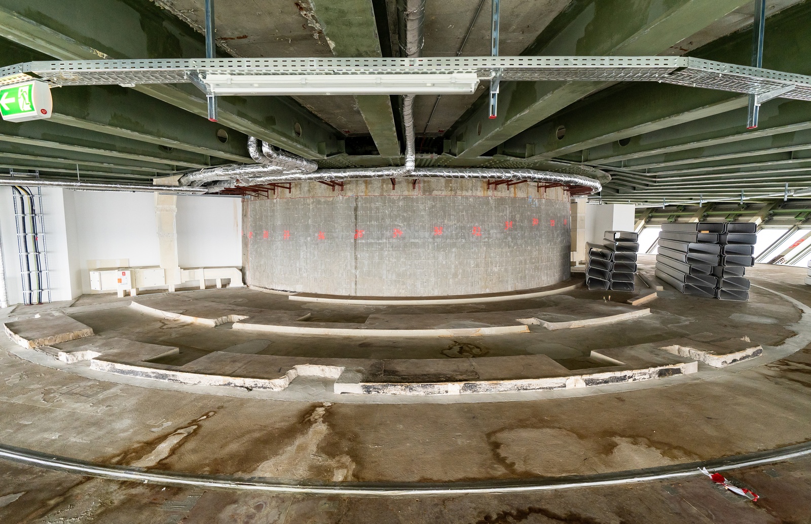

    • die Dreheinrichtung auf der Restaurant-Etage, der äußere Teil der Plattform drehte sich einmal pro Stunde um die eigene Achse, ist noch vorhanden
    • nach Einschätzung der Deutsche Funkturm ließe sich diese Anlage mit überschaubarem Aufwand wieder in Gang setzen
    Aktuelle Fotos:
    Bild: Stadt Frankfurt am Main, Foto: Stefan Maurer
    Die untere Besucheretage, das ehemalige Restaurant, aktuell:
    Bild: Stadt Frankfurt am Main, Foto: Holger Menzel

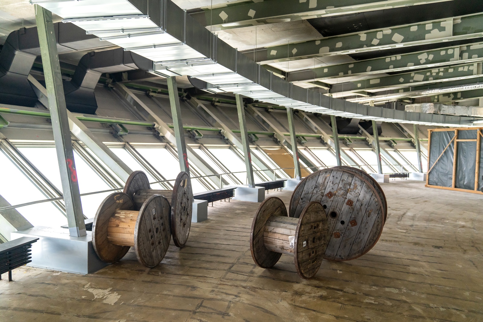

    Die obere Besucheretage aktuell:
    Plattform auf der Kanzel:

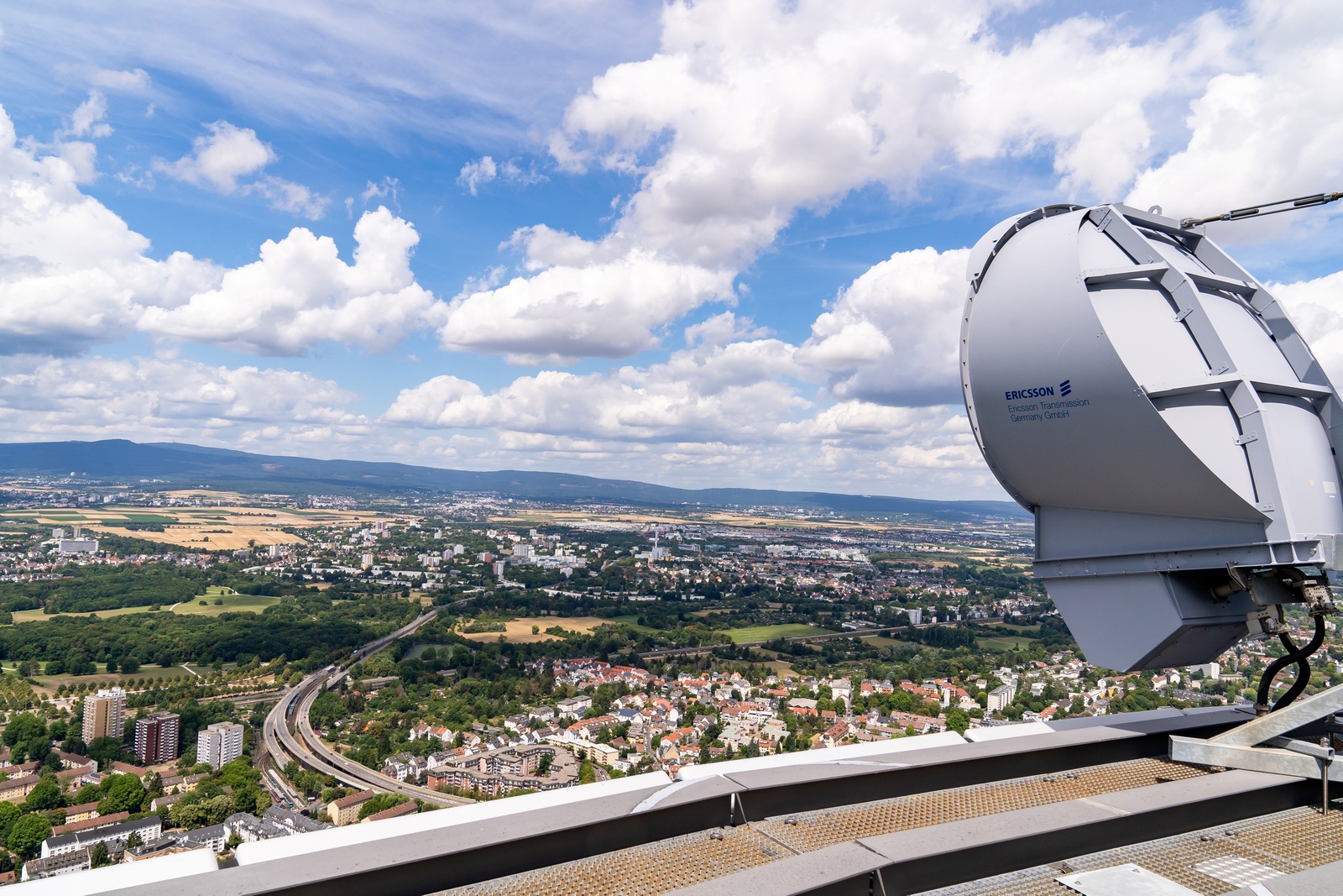

    Blick von der Plattform auf der Kanzel:
